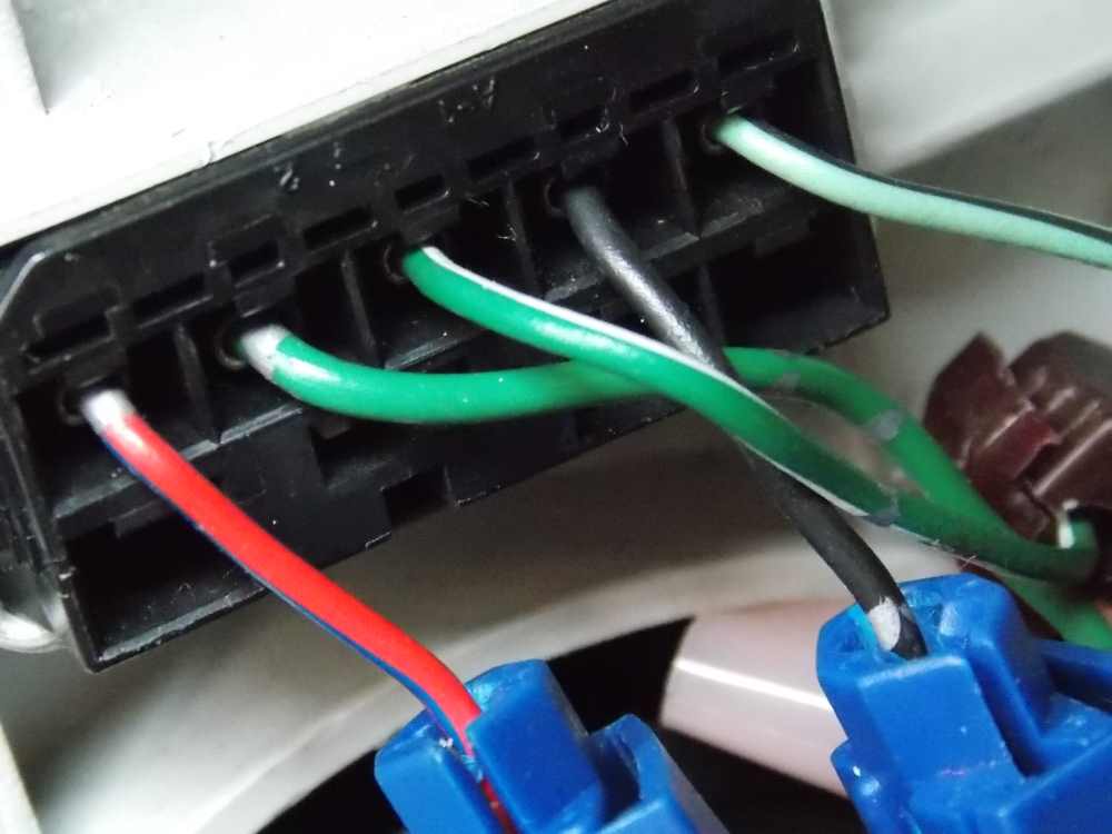

Hallo
habe eine Rückfahrkamera eingebaut, muss sie nun an Rückscheinwerferkabel anschließen, welches ist das und welches ist
das für Masse. siehe Foto, unten drunter ist noch eine Schraube mit einem braunen kabel, vielleicht kann jemand helfen.
Kann ich die kabel mit Stromdieb einfach verbinden?
-- hinzugefügt am 16.06.2015 17:43:
habe das rotblaue mit dem roten von der kamera und das schwarze mit dem schwarzen von der Kamera mit
stromdieb verbunden, vorn stecker in radio, aber es geht nichts beim Einlegen vom Rückwärtsgang

Du musst noch das Signal für den Rückwärtsgang ans Radio anklemmen sons schaltet es nicht auf die Kamera um

Wo du dieses signal herkriegst findest du in einem meiner Themen zum betreff "Rückwärtsgang signal abzapfen"
