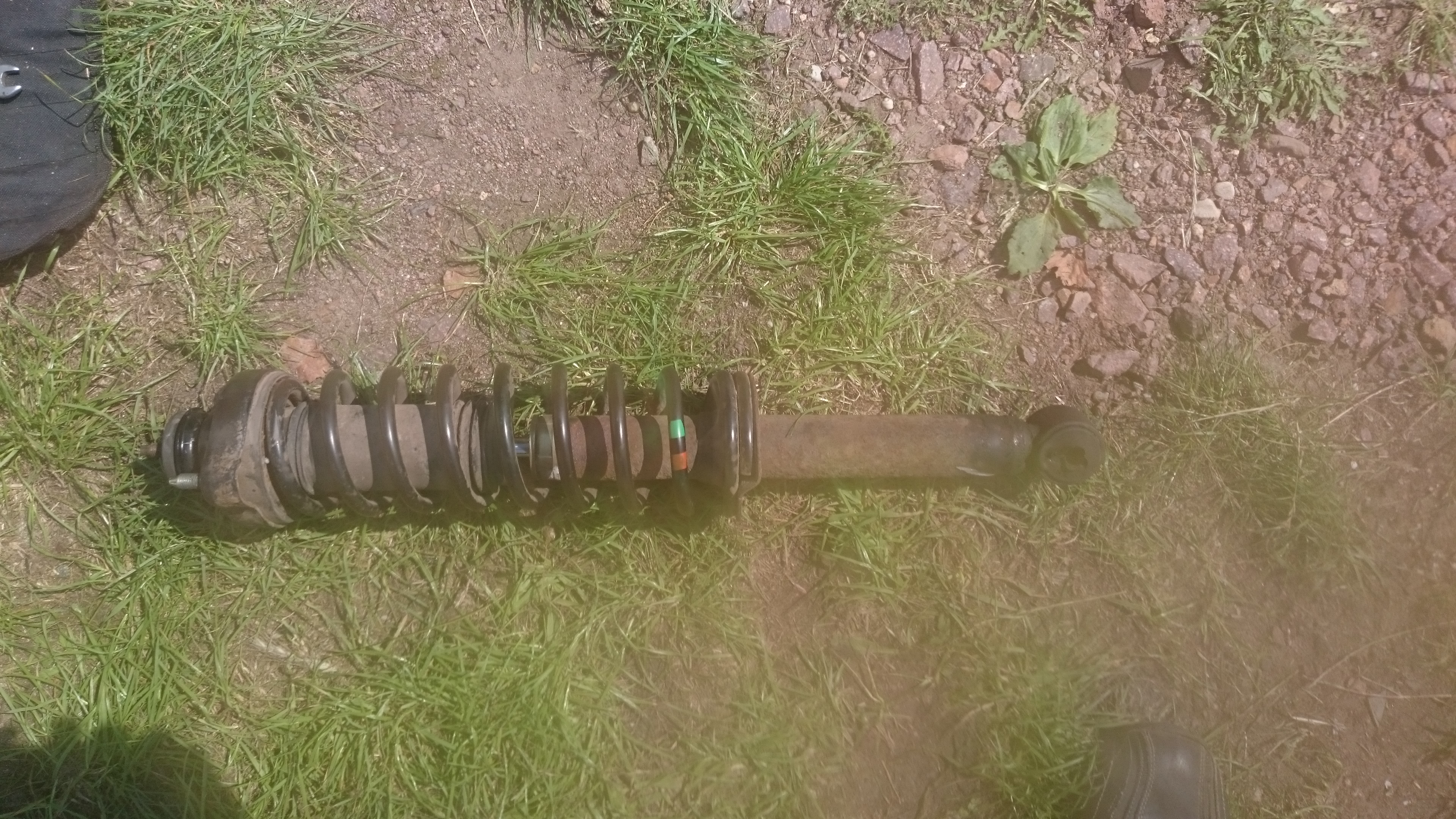

Hi Leute, ich habe seit 3 Jahren einen 1.6er Carisma von 1996...
Ich habe nun einen Unfaller gekauft um ein paar Ersatzteile zu erhalten.
Der Schlachter hat eine Anhängerkupplung und die hab ich erstmal ausgebaut.
Jetzt soll die in meinen eingebaut werden und da meiner nun auch schon etwas mit dem Hintern wackelt,
dachte ich gleich daran, neue Dämpfer einbauen zu lassen. Der Mechaniker fragte mich nun, ob die Federn gleich mit gemacht werden sollen. Und wenn, ob man nicht gleich die "Extra Starken" nehmen sollte.
Nach einigen Recherchen habe ich herausgefunden, dass die Extra Starken eintragungspflichtig sind.
Damit soll sich dann die Anhängelast sowie die maximale Zuladung erhöhen. Stimmt das so?
ich hab inzwischen die Stoßdämpfer aus dem Schlachter ausgebaut und gereinigt. Mir kam die Idee, evtl könnten das ja schon die stärkeren sein. Der Vorbesitzer hat einige Technische Verbesserungen vorgenommen, daher könnten die Federn auch mitgemacht worden sein, als die Anhängerkupplung eingebaut wurde.
Eine E-Nummer oder sowas hab ich an den Federn nicht gefunden, nur ein paar komische Farbstriche.
Ein grüner und ein roter Streifen. Siehe Bild. Was haben die zu bedeuten?

Da heute wieder Montag ist, konnte ich bei Mitsubishi-Händlern anrufen.
Mir wurde jetzt gesagt, dass es sich bei diesen Stoßdämpfern um die Standard-Variante handelt.
Über die Fahrgestellnummer meines Cari haben wir dann die Bestätigung bekommen. Der wurde auch mit diesen Schwarzen Dämpfern und orange / grün Farbmarkierung ausgeliefert.
Schade, sind also keine besonderen.
