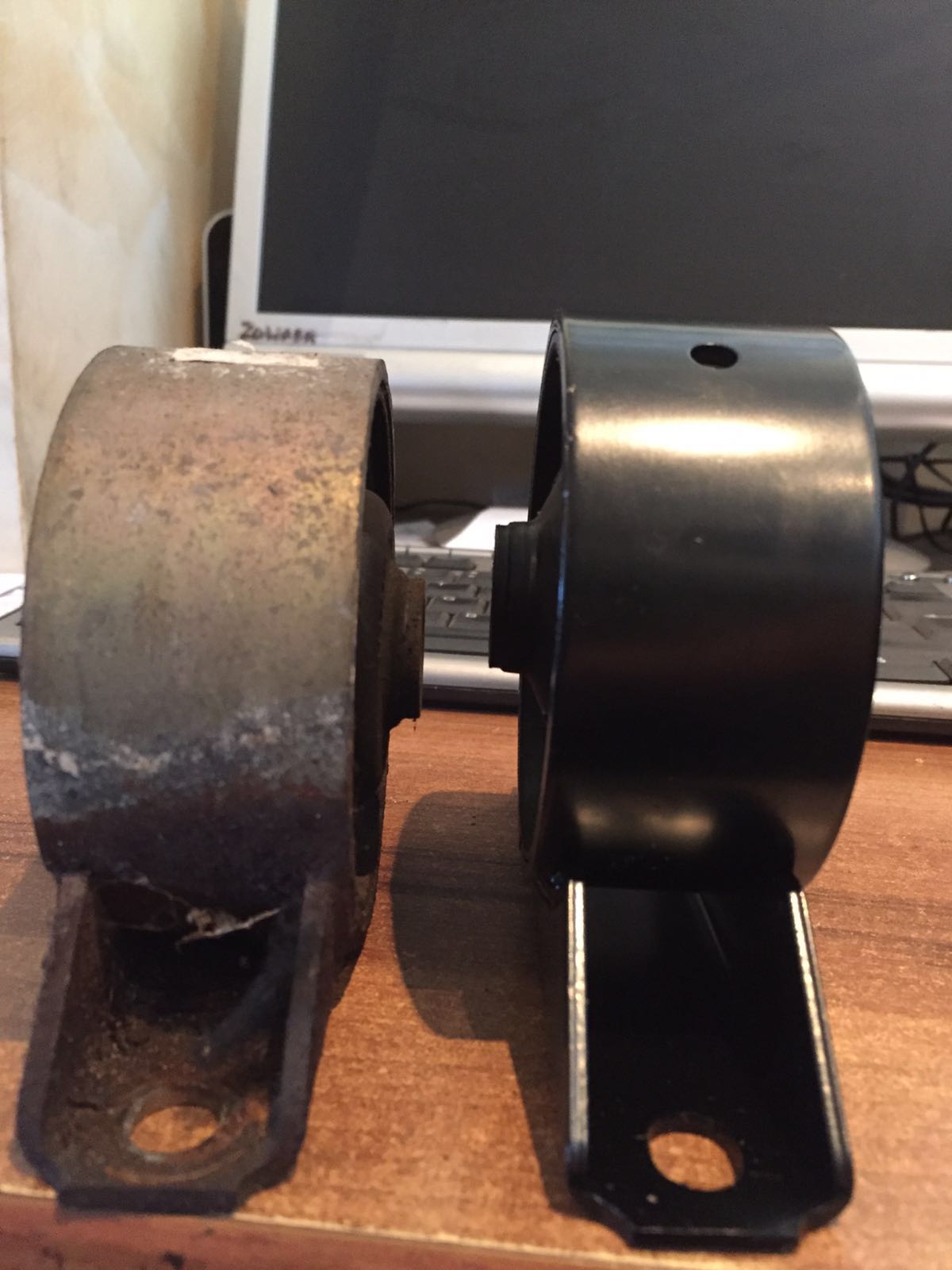

Ich benötige 2 Lager, wusste aber vorher nicht, das es vier Stück sind.
Habe es beim treten der Kupplung gemerkt ,
bzw.das der Wagen vorne gebockt hat beim einlegen des Ganges, Kupplung gekommen und Bockt vorne .
Danke euch
danke euch für die Mitteilungen.
Danke euch
der mechaniker ist dabei das vorderen Lager zu wechseln, allerdings ist das neue Teil 1cm höher wie das alte Lager:-(
ist das schlimm?
Er sagte: solange der Motor nirgends gegen stößt ist es nicht schlimm.
Was sagt ihr dazu?
