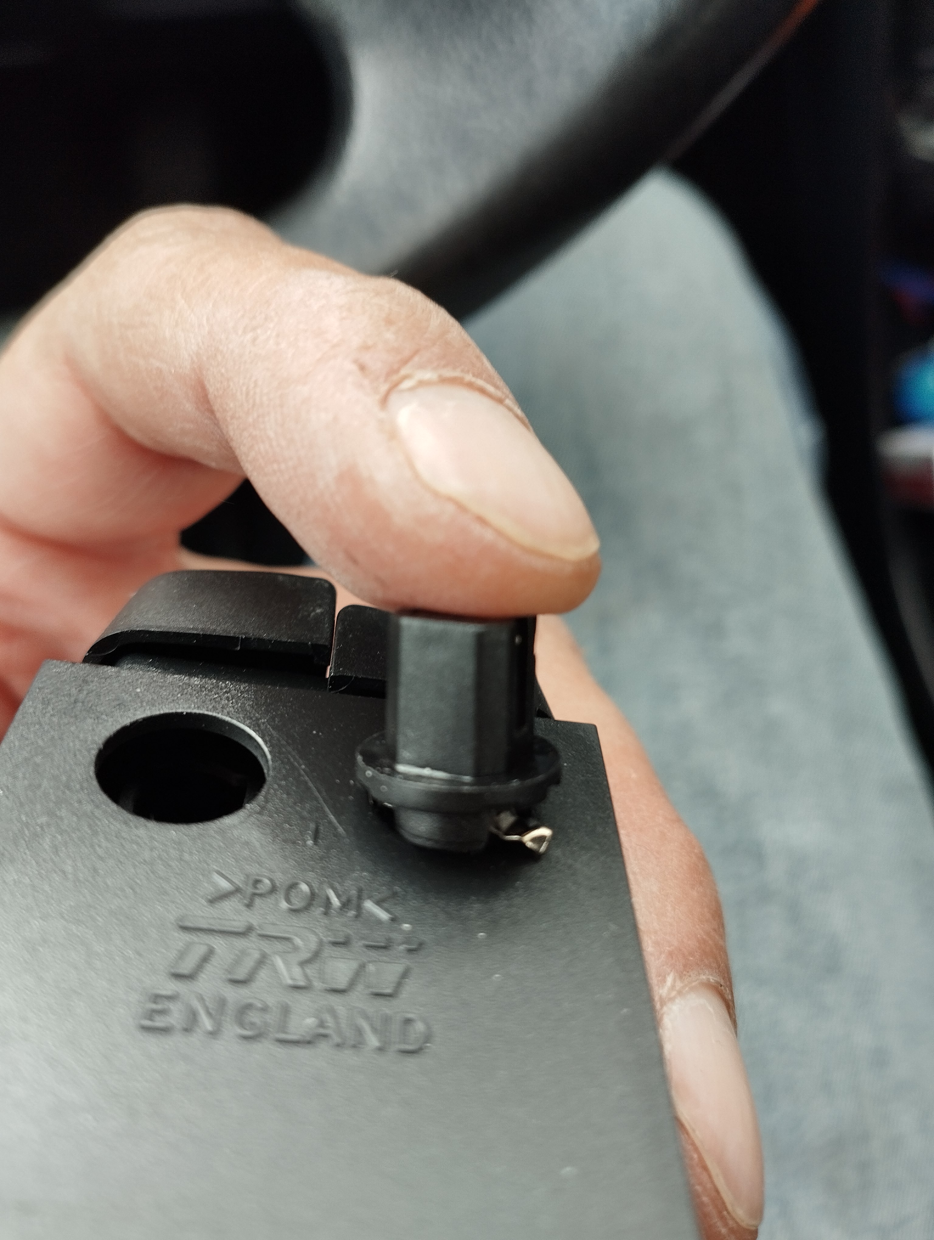

So erstmal Danke für die Antwort, die Beleuchtungseinheit der Sitzheizungsschalter hat den Geist aufgegeben welche glühbirnen kommen da rein wo bekommt man diese her.
Im Sitzheizungsschalter wen man diesen auseinander nimmt ist eine Block glühbirne drin, diese ist von einem kleinem schwarzen Block auf einer Leiterplatine ummantelt.
Grüße

Hello,
the bracket for the glove compartment was bent, it's working again, not completely but it works, the fuses are all OK, but I don't know what size the lighting bulb in the switch is, thank you very much
