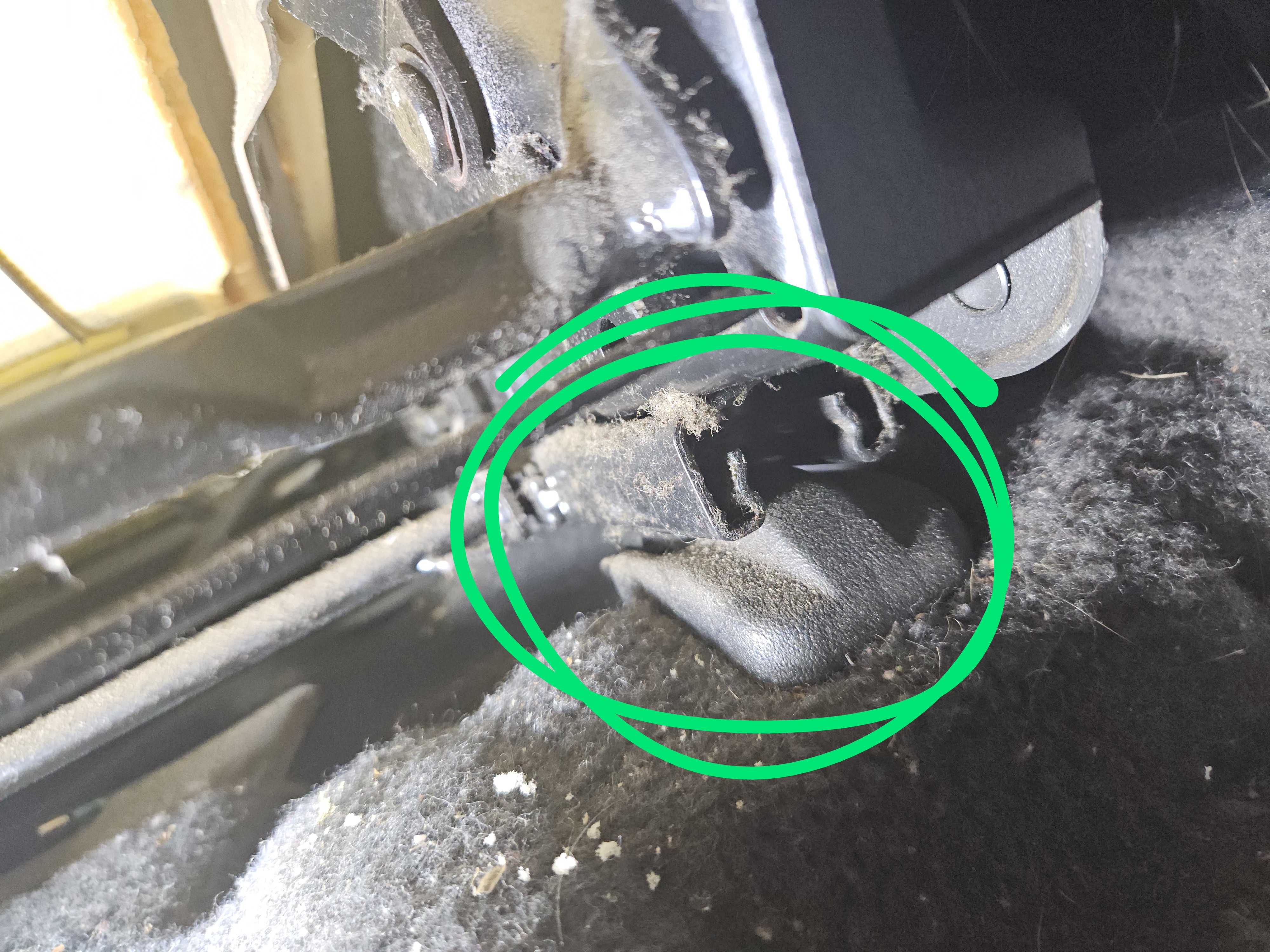

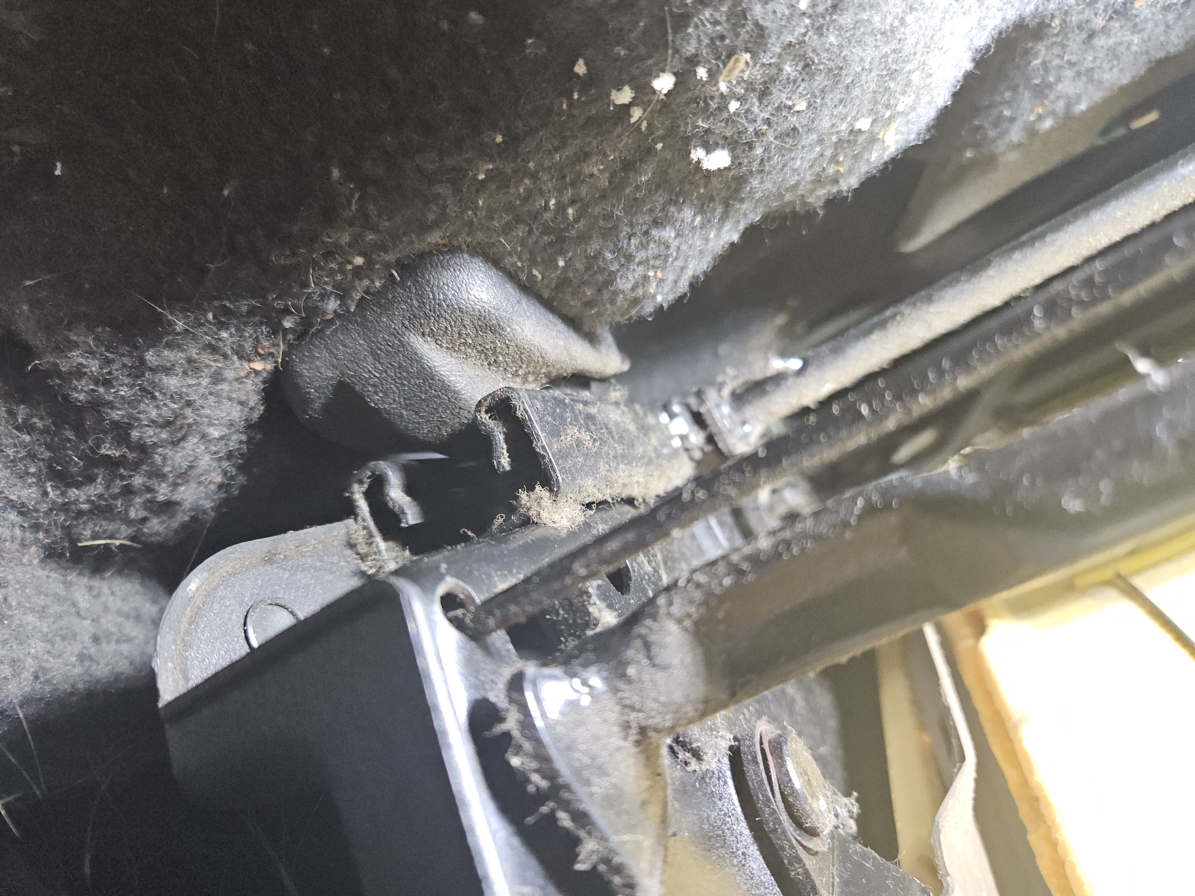

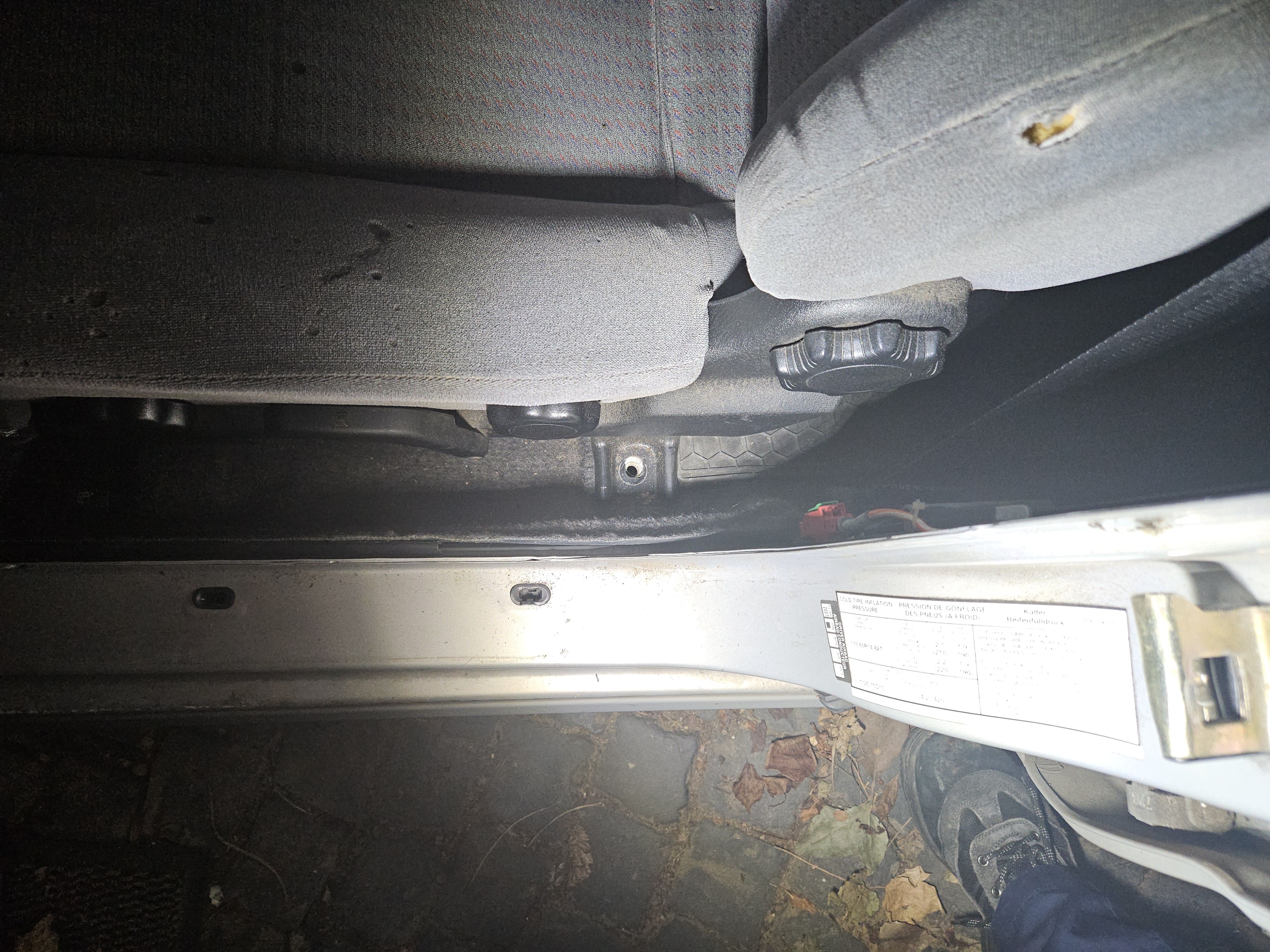

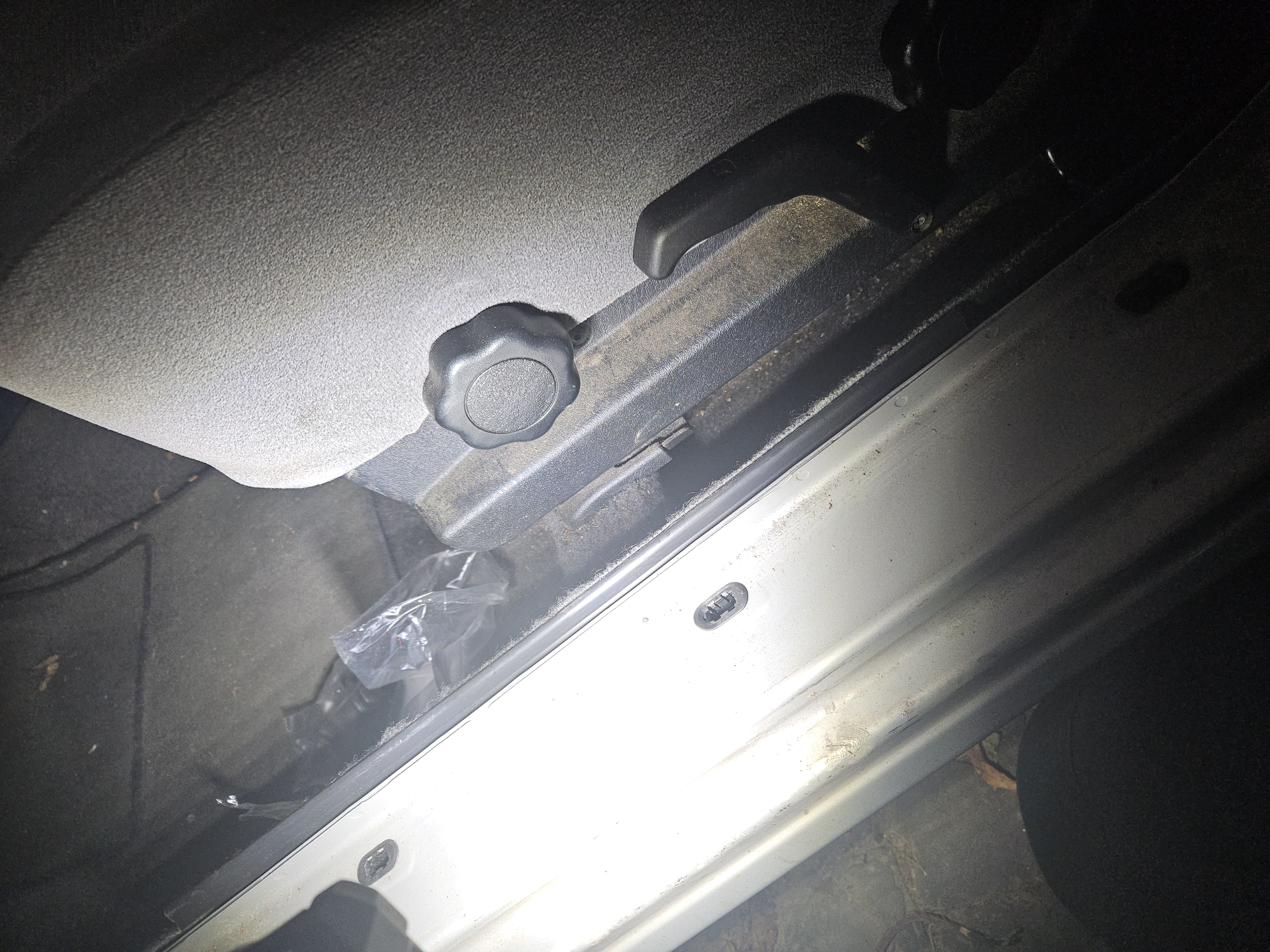

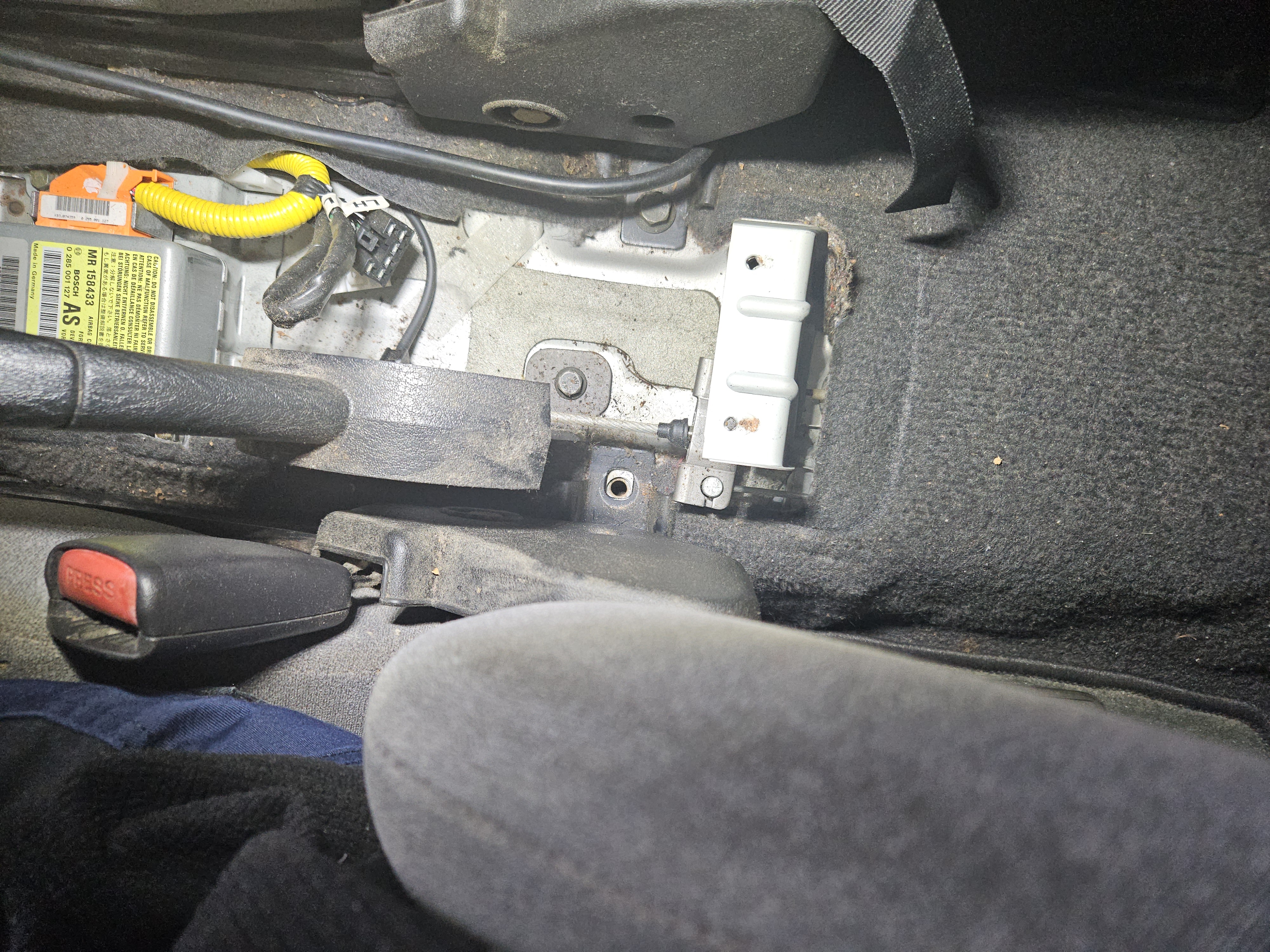

Hallo,
versuche gerade den Fahrersitz auszubauen, so wie in 52A-10 des Werkstatt Handbuchs beschrieben.
Dort gibt es aber insgesamt vier Sitzbänkeringsabdeckungen (4), ich habe aber nur zwei, eigentlich eine, die zweite Mutter lag frei, gefunden. Ich habe viel eher das Gefühl, dass da eine Schiene ist. Also zwei Muttern .ISS man lösen und dann den Sitz rausziehen/schieben. Stimmt das oder habe ich was übersehen? 1,6L Charisma, Fließheck, 97.
P.S. Auf den ersten beiden Bildern ist jeweils ein Loch in der Mitte des Bildes zu sehen, da war die Schraube drin.
Ciao, Andreas

Es sind auch 4 Schrauben, an jeder Ecke eine.
31.05.2004
25 Themen, 1620 Beiträge
56x erhalten, 32x gegeben
4/5 30.04.2025, 00:19
Sitz nach vorne schieben und Abdeckung abmachen und die schrauben sind dann sichtbar.
Wenn du eine Airbag in die sitze hat dann muss man bevor die gelbe Kabel Stecker ziehen erst die Batterie eine halbe stunde abkoppeln und erst wieder ankoppeln nach die Verbindung wieder hergestellt ist.
Die Airbags müssen gleich sein auch in zahl anders kriegst du ein Airbag Fehler. Niemals die Kontakten (metall) beruhen, nur abziehen und wieder einstecken.
Die Abdeckungen sind nur hinter wichtig so dass die Schuhe von die Passagiere hinter nicht kaputt gehen

Slide the seat all the way back and remove the two front plastic covers. There's two bolts underneath.
