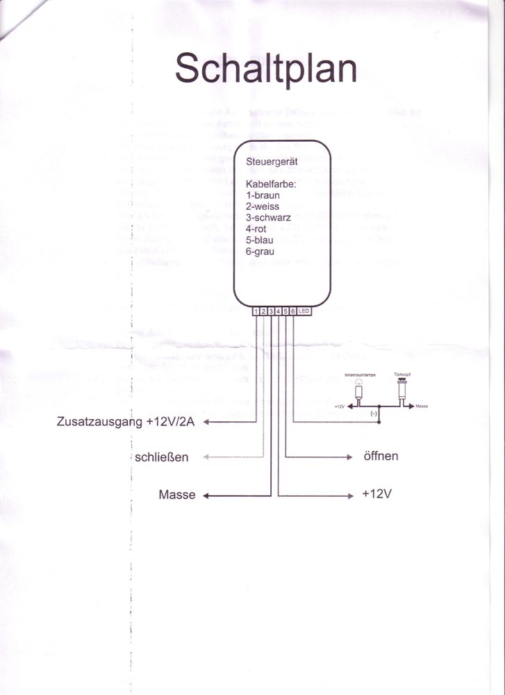

Hallo Leute,
Hab mir eine Funkfernbedienung gekauft. Da ich aber nicht all zu viel ahnung von Elektronik habe, hoffe ich, dass ihr mir helfen könnte das ding an zu schließen. Kann mir jemand sagen welche kabel ich an was anschließen muss, bzw wo die im carisma liegen.

ich habe geguckt. aber es waren meißt themen in verbindung mit alarmanlage. und ich habe nicht gefunden wie und wo ich alles anschließen soll damit es diesen schaltplan entspricht.
also eigentlich ist der plan leicht zu verstehen .
4 -- kommt an Dauer 12 Volt ( evtl am Radio hinten abgreifen )
3 -- kommt an Masse ( evtl Korosserie einfach schrauben )
2 und 5 kommt an den Schalter des Türöffners .. musste mal bissel rumtesten .. benutz den Schalter in der Mittelkonsole ..
somit sollte sie erst mal funktionieren
ps .. da haste dir aber wasbilliges geholt.. laut Plan hat das Teil ja auch nicht mal ne Blinkersteuerung dran .. was haste denn Bezahlt ??

@DeeWay: ja sollte auch nichts besonderes sein. nur damit tür auf und zu geht. 20€ mit versand
und für was ist die 1. Zusatzleitung????Könnte das nciht die Leitung für blinker sein? Ja an sich ist es auch nicht schwer. ich dachte nur einer könnte mir hier sagen wo diese kabel liegen im carisma und welche farbe die haben. z.B. verstehe ich nicht welchen schalter in der mittelkonsole du meinst. Müssten die Kabel zum öffnen und schließen also 2 und 5 nicht auch irgendwo bei der tür sein? Und 6 kann ich doch bei diesem kleinen Knopf abfangen der beim öffnen der tür das licht leuchten lässt.

im schalter in der mitte ist es soweit ich das noch in erinnerung habe das grüne und das braune kabel.
ich habe das allerdings im kofferaum auf der fahrerseite verbaut(unter dem einbauplatz für den lautsprecher). auf der seite laufen auch die kabel die hinten zum kofferaumschloss gehen lang und an die kannst du auch gehen.
nun noch eine andere sache. der carisma hat eine massegesteuerte zentralverrieglung. kannst du das bei dem funkmodul umstellen?

Ja es stimmt ich verkaufe meinen Carisma. Möchte einfach die Funkfernbedienung einbauen bevor der weg ist. macht doch einen besseren eindruck. ich meine welches auto hat heut zu tage keine funkfernbedienung
@Goofy, wenn es dir nichts aumacht, kannst ja paar fotos machen. ich kann an meiner funkfrnbedienung nichts umschalten. muss alles genau so anschließen wie auf dem bild.
Ich hab noch das hier gefunden. was haltet ihr davon?
würde erstmal am funkmodul durchmessen ob es auch für massegesteuerte zentralverrieglungen geeignet ist..
weil wenn es dafür nicht geht brauchst dir nicht die muehe machen alles auseinander zu bauen..

j aber ist es nicht egal. zentralverriegelung ist doch zentralverriegelung. da gibt s doch immer ein kabel was die türen zu und auf macht, mehr brauch ich doch nicht.
sorry aber in sachen elektronik bin ich nicht gerade der beste
Ganz komm ich jetzt auch net mit, ist doch egal ob es Massegeschalten is oda net - nen Stromkreis kann doch nur offen oder zu sein? Und da is es doch egal wo er unterbrochen ist - oder was seh ich grad nicht?
