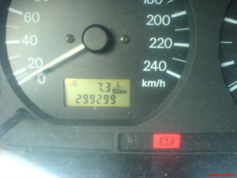

Servas.
Folgende Info:
Bei mir z.b stand mal ne Weile 300.000 km......obwohl ich erst 299000 km drauf habe.
Batterie für mind. 5 Minuten abklemmen.
Dabei evtl. Radiocode bereithalten, oder das Radio per Kabel direkt an die Batterie klemmen, sonst geht das Radio vielleicht nicht mehr.
Jedenfalls zeigt mein Computer wieder richtig an.
Gestern warens 299299 km, sogar extra angehalten um Bild zu machen.
Versuchs mal, vielleicht ist Dein BC ja durcheinander.
Bald ist es soweit, die 300.000 KM werden angepeilt.
