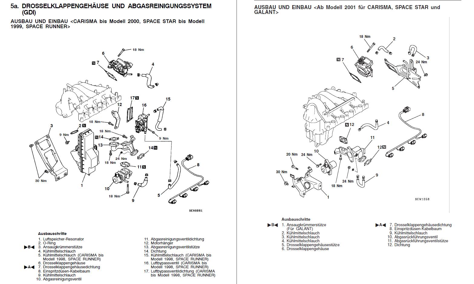

Ne, es liegt daran das du einen der ersten Facelifts hast. Die haben noch 125PS und noch gewisse Unterschiede was die Ansaugbrücke und die AGR angeht. Das heißt du kannst die AGR einfacher verschließen, als die GDIs ab 01, da diese das angeblich nicht so toll finden...Drehzahlmäßig...was ich aber nicht bestätigen kann bei den neueren Caris wo ich die AGR dicht gemacht habe.
Jedenfalls kommen die 3 PS unterschied nur von den geringen Abänderungen die gemacht worden sind. Eventuell wurde auch was am Motorsteuergerät verändert, was ich aber nur vermuten kann.
Im Anhang nochmal ein Bild bezüglich der Unterschiede.... links bis Bj.00 rechts ab Bj01.

Wie DeadEye - X schon schrieb, die ersten 1.8 GDI Motoren haben 125 PS und wurden im Vorfacelift und im Facelift bis 2000 verbaut.
Ab 2001 wurde der 1.8 GDI wie gesagt nochmals überarbeitet, so das 122 PS rauskamen.
Damit sollte sich deine erste Frage beantworten, die PS Zahl hat nix mit dem Schaltgetriebe zu tun.
