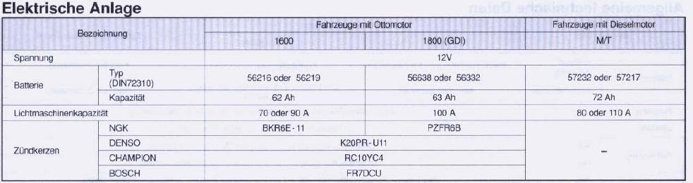

Im Handbuch sind die Angaben zu den Batterien drinne, siehe Anhang (Vorfacelift). ;-)
17.10.2007
25 Themen, 1415 Beiträge
18x erhalten, 3x gegeben
13/30 30.10.2010, 18:55
CariRalf hat am 30.10.2010, 18:01:Im Handbuch sind die Angaben zu den Batterien drinne, siehe Anhang (Vorfacelift). ;-)
und wie immer fehlt bei so einer tabelle der mpi... :motz: :spin:
