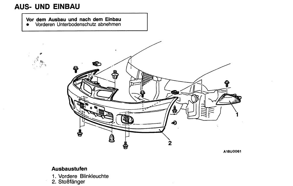

Hi Leute... kann mir jemand eine Art Anleitung zum wechseln der front Stoßstange eines carismas aus dem Jahre 1996 geben. Ein link oder einfach hier posten...wäre echt nett:-)

Bei der Anleitung aus dem DIY wird der Stoßstangenträger nicht mit abgebaut. Das macht die Sache sehr umständlich, da wesentlich mehr Clips und Schrauben gelöst werden müssen.
Also komplett mit Träger abbauen, das ist wesentlich einfacher (siehe Bild).
