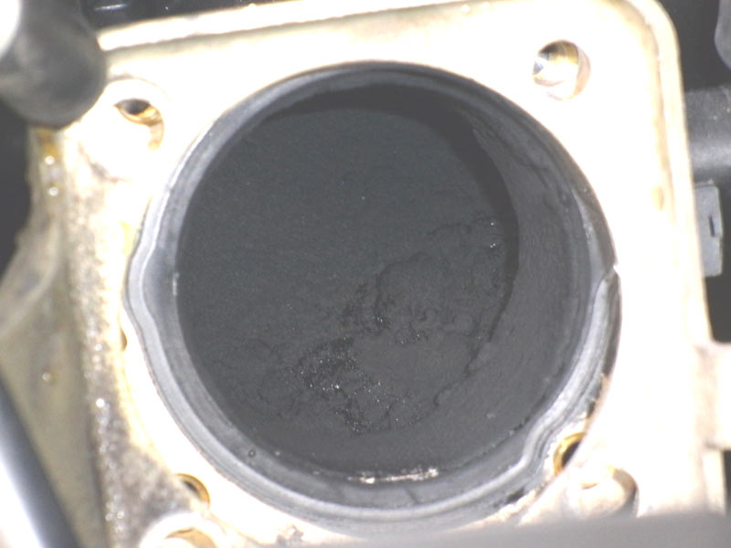

so heute hab ich mir mal die DK vorgenommen, schön sauber gemacht und wieder eingebaut ist ja ein Klacks. Aber was da hinter los ist ist ja das absolute Grauen, aber das wird wohl jeder GDI Fahrer nur zugut kennen.
AGR Wird jetzt dicht gemacht, löst zwar das Problem nicht aber schlimmer wirds auch nicht. Fingernagelgroße Krustenbrocken. Blastern mach ich aber nicht mehr bei 210tsd.km. Nachdem die AGR Dicht ist und hoffentlich keine Fehlermeldung auftaucht mach ich die NiceIce Ventilreinigungsmethode via AB und Ölwechsel.
