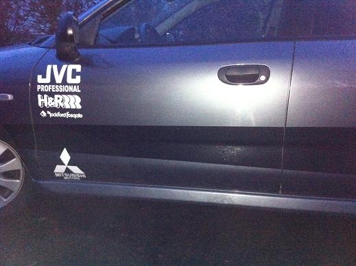

Soooo, kleines Update...
Also hab am weekend die leisten an der Seite entfernt, löcher verspachtelt und dann das ganze in schwarz matt lackiert! (Leichte Pfeil optik)
Demnächst hab ich Urlaub
und in der schönen zeit nehm ich mir meine StSt vor... heißt die blöde Plaste leiste fliegt weg und das hässliche übel wird dann verspachtelt und an die Rundung angepasst! Die "Pfeile" an der Seite enden dann, so ist der plan, vorne mit der Spitze an der StSt...

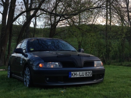

Ps.: Haubenbra hab ich eben Montier... für Bilder wars aber jetze zu dunkel, weswegen ich die tage dann mal welche mach und rein stell

Bei der "Leistung" werden die Endstufen sicher schön warm, denk an die Belüftung. Außerdem hoffe ich für dich, dass dein Spachtel nicht sofort wieder einreisst. Bin auf das Endergebnis gespannt, die Woofer sehen schon ganz schick aus, auch wenn ich mir nicht vorstellen kann, dass das klingt. Respekt vor der Arbeit bei dem Wetter
Naja kleine Werkstatt mit nem Gasbrenner macht alles möglich
Also die Arbeitstemperatur hat gestimmt!
Hab die löcher erst ma von innen mit Glasfaserspachtel bearbeitet und dann nochmal mit Feinspachtel von außen drüber!
Sollte (hoffentlich) halten!

Nur mal sone Frage: bleibt das so mit dem schwarzen Balken?
Ich mein, du hast jetzt die Stoßleisten ab, aber dafür nen fetten schwarzen Balken lackiert, was isn da der Unterschied?
Achtung:
War mir klar das sowas kommt
Also wie gesagt... wenn ich die StSt fertig hab ergibt das ganze dann ein "System"... sieht man halt dann erst wenns fertig is!
Auserdem is dieser "Balken" besser als diese hässliche leiste (meine Meinung)!
Also noch ein bisschen gedulden und dann wird man schon bald sehn wie ich das meine

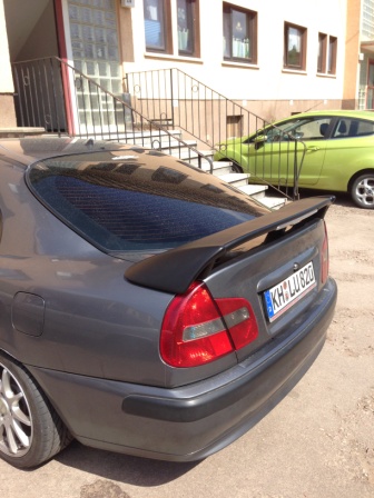

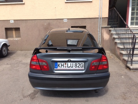

Nach lange abzinens jetzt endlich mal ein Update von meinem Cari
Neu ist der Vestatec Heckspoiler, der Kofferraum ausbau und der Doppel-Din umbau.
Diverse Kleinteile kamen auch noch dazu!
Zum Spoiler:
Vestatec Typ 138502 mit halb defekter Bremsleuchte
in schwarz Matt lackiert

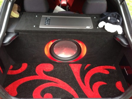

Zum Kofferaum:
Rockford Fosgate T115D2 Sub in berechnetem GG (brutto ca 65l) an ESX VE 1800.2 auf 4 Ohm gebrückt
Front RF T1652-S (kommt bald etwas besseres rein) und Heck (Tür) RF Punch (fällt mir grade nicht ein welche genau) an RF T600.4

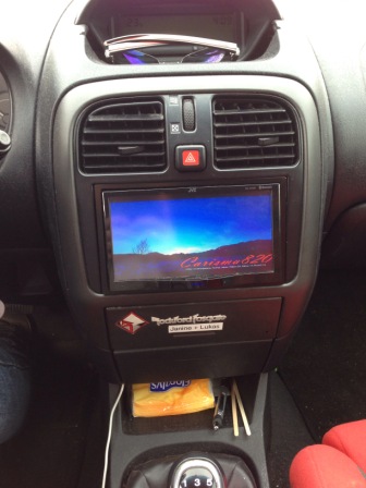

JVC KW-AV71BT (DoppelDin)
Zusatzbatterie von Kove + 2 PowerCaps (eig überflüssig(5 Farad von Soundstream(Bass), 1 Farad von Dietz(System)))
50mm² für den Bass und 35mm² für das System
Zusätzliches Plus Kabel von Lima an Batterie (50mm² + Sicherung)
Kleiner Schaltplann:
Batterie vorne -> 50mm² -> Zusatzbatterie -> Powercap -> AMP
Batterie vorne -> 35mm² -> Powercap -> AMP

Heyy
sehr schicker Cari =)
hab mir eben die Bildchen angeschaut =)
Dezent ist zwar auch nicht so meins aber sieht schick aus =)
sehr schicker Cari =) hab mir eben die Bildchen angeschaut =)

Huhu hey hat ja mein spoiler drauf
