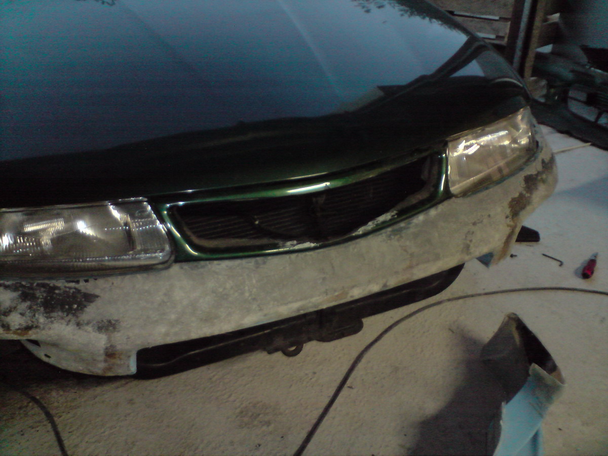

Ich wollte das Thema hier ma wieder aufgreifen um euch mein neustes Projekt zu zeigen.
Also die Frontschürze ist Marke Eigenbau und wird im Moment angepasst. Es folgt noch das Cleanen des Kofferraumdeckels und ne Motorhaubenverlängerung^^
Hier die erste Arbeiten:
Neue Heckschürze- Joy Booster

ist das die front von ebay?
Warum zerschneidest du das gute Stück? Haste was neues Vor oder ist die einfach nicht passend zu bekommen? Sieht ein wenig aus wie die AutoR Front.
Boxer hat am 28.09.2008, 04:27:ist das die front von ebay?
Ja das is die Front die Carisma-Denis bei Ebay drin hatte, aber keiner wollte.
Warum zerschneiden?
Ganz einfach:
1. Viel zu schmal, also zu hoch
2. passt der obere Lufteinlass nicht über den Stst-Träger
3. wird noch bissi was dran verändert.
Andydeluxe hat am 28.09.2008, 12:05:Sieht ein wenig aus wie die AutoR Front.
aber nur gaaaanz wenig!

Nichts lieber als das, ich würde mir auch liebend gern die MaxPower V1 Facelift Frontschürze holen, allerdings dürfte beim Preface die Stoßstange weiter oben sitzen, oder irgendwie anders geformt sein, die faceliftschürze lässt sich auf jeden Fall nicht ohne weiteres montieren.
Ich hatte mir spaßeshalber an nem Wochenende mal in den Kopf gesetzt, eben mal die Lichter zu tauschen. Daraus wurden dann zig stunden Arbeit, und am Ende fahre ich nun seit ner Weile mit nem neuen, und nem alten Licht rum, das zweite hatte ich nicht geschafft. Die Kotflügel müssen (außen) nicht angepasst werden, jedoch müsste man am Ansatz der Kotflügel an die Schürze etwa 3cm aus letzterer aussägen, um ordentlich platz für die Lichter zu haben. Jedoch liegt die schürze eben auf der Stoßstange auf.. doofe Situation. Auch die Befestigung ist, bis auf eine einzige Schraube, völlig anders...
Wenn jemand ne realisierbare Idee hat, nur her damit.

Ohje.
Da bitte ich dich mal die Forensuche zu bemühen.
Um die Faceliftscheinwerfer rein zu kriegen muss eingentlich die ganze Front auf Facelift umgebaut werden. Also Stoßstange, Grill, Motorhaube, (Stoßstangenhalter wenn ich mich richtig erinnere) müssen vom Facelift übernommen werden.
Der Kotflügel muss wie du schon festgestellt hat etwas bearbeitet werden.
Aber schau dafür bitte in die Forensuche, das Thema wurde schon zur genüge diskutiert.
Hm, ok. Hat jemand noch die nötigen Teile von ner Faceliftfront (ohne schürze) rumliegen? zufällig?
Haube werd ich behalten, grill wird ersetzt, ich bräuchte eigentlich nur die geänderten befestigungen der Stoßstange und die zugehörigen anbauteile.

Die Haube passt aber so nicht. Die muss mindestens verlängert werden.
Genau angell die Scheinwerfer bei mir sitzen ein bischen höher,deswegen sieht derzeit meine Haube bissel
Sch.... aus.
Aber sonst ist machbar aber du solltest schon die Stoßstange beim Umbau da haben.
Schau einfach meine Bilder an.
