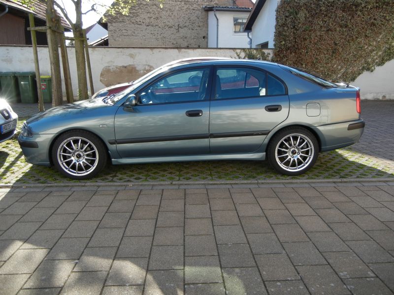

Hi,
ich nochmal. ich wollte ja nochmal ein Bild beisteuern, auch wenn niemand drum gebeten hat. Aber da ich auch mal auf der Suche nach vergleichbaren Bildern mit Feder+Reifenkombination XY war, kann es nicht schaden, falls hier noch der ein oder andere vorbeikommt.
Wie gesagt:
Auto: Facelift EZ:01/2003 GDI 90kW
Federn: H&R 35/35 (Im Schein steht nur -30?!) jetzt seit einem Jahr drin
Felgen: Team Dynamics Pro Race 1.2 7x17ET38
Reifen: 205/45
Tank 3/4-gefüllt.
hinten gebördelt, vorne Federwegsbegrenzer.
Das sind so die Daten, die ich beim Vergleichen immer so haben wollte. Vielleicht hilft's ja jemandem.
Grüße,
Andy.
