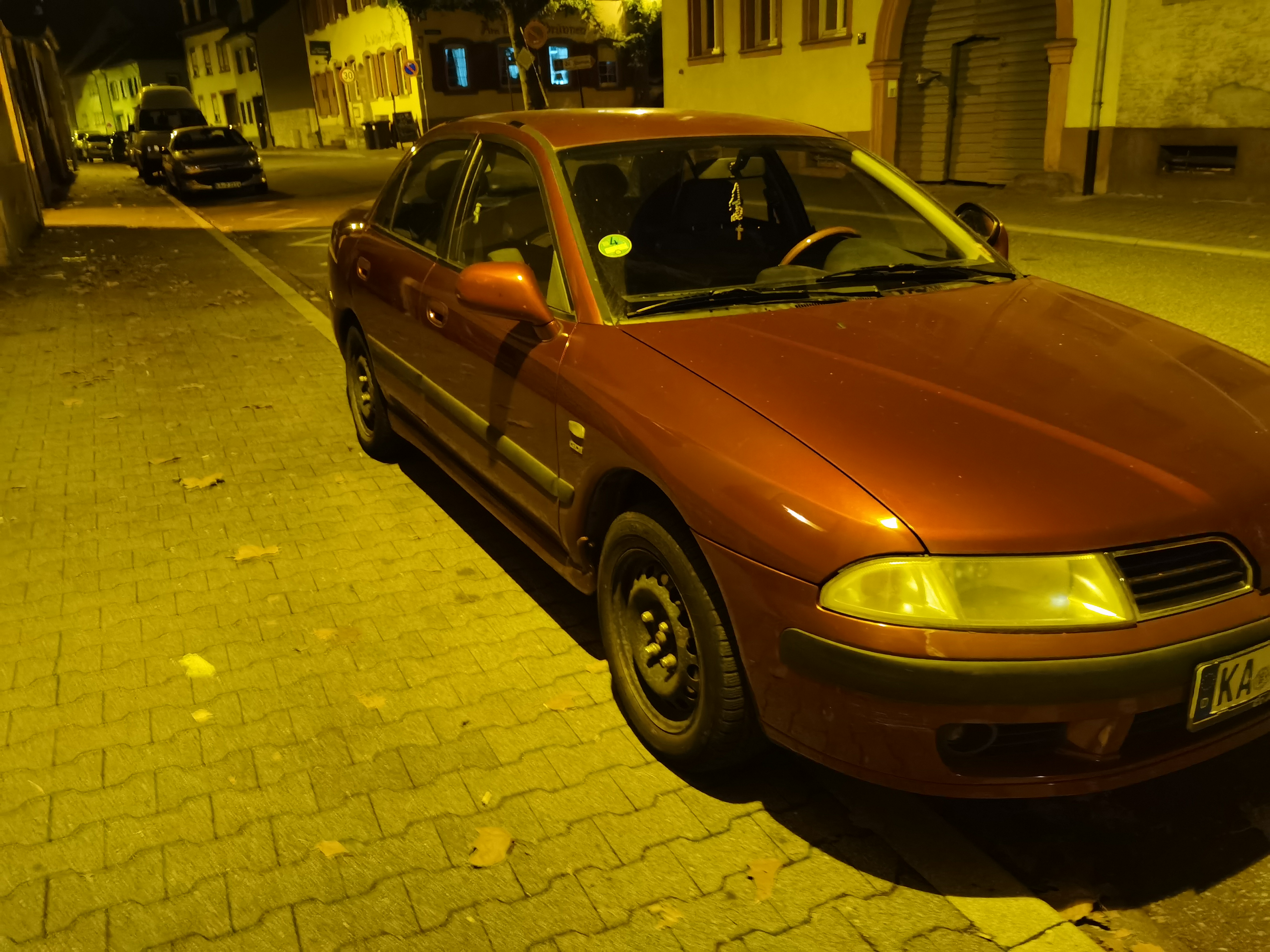

Ich bin seit ca 3 Monaten Besitzer eines mitsubishi carisma 1.8 gdi Automatik 125PS

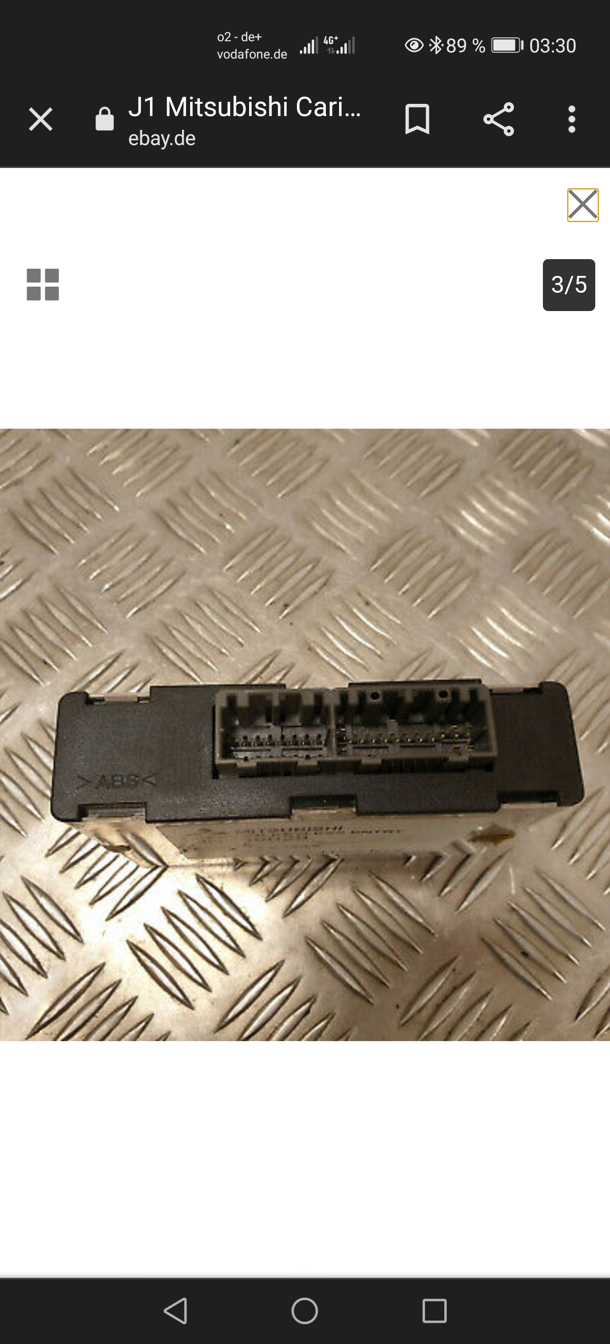

elegance den ich von meinem verstorbenen Opa hinterlassen bekommen habe. Leider hat mein Opa den Wagen nicht mehr wirklich gepflegt die letzten Jahre und somit habe/hatte ich einiges nachzuholen. Ich bin mir nach wie vor nicht sicher ob ich ein preface oder den facelift habe, zulassung war 03/2000. Meiner Meinung nach müsste es der facelift sein. Ich habe heute versucht eine Funkfernbedienung einzubauen jedoch ohne Erfolg. Bei mir liegt der steuerungskasten der zv hinter der Mittelkonsole der armatur, leider nicht wie bei niceIce neben dem blinker relais. Ich habe alle Kabel gemessen und die 2 Kabel die beim ausschlagen auf 12v als auf/zu gekennzeichnet und auch verbunden. Das Gerät ist von JOM mit den kleinen Funk Anhängern, habe bewusst auf den Klappschlüssel verzichtet.

2 hat mein Auto eventuell eine funkfernbedienung die mein Opa nicht hatte da als Gebrauchtwagen gekauft? ( auf zv Steuergerät steht keyless entry jedoch ist nur eins von zwei kabelstrengen verlegt am Gerät)

Der graue Kasten ist doch der Empfänger für die ZV. Wenn also keine FB hast, besorg dir eine und lerne diese dann dort an. Und ja, ist ein Facelift.

4/5 08.01.2022, 09:21
Von Mitsubishi geht nur diese ovale. Und wie du wohl mitbekommen hast, NUR mit orangenem Knopf.
Wenn beide grau sind, so ist die vom Galant und geht nicht.
Was geht ist die vom Volvo. ist eine eckige schwarze. Wichtig hier: nur die mit 2 Knöpfen, gibt es auch mit 3 - die funktioniert dann auch nicht.
