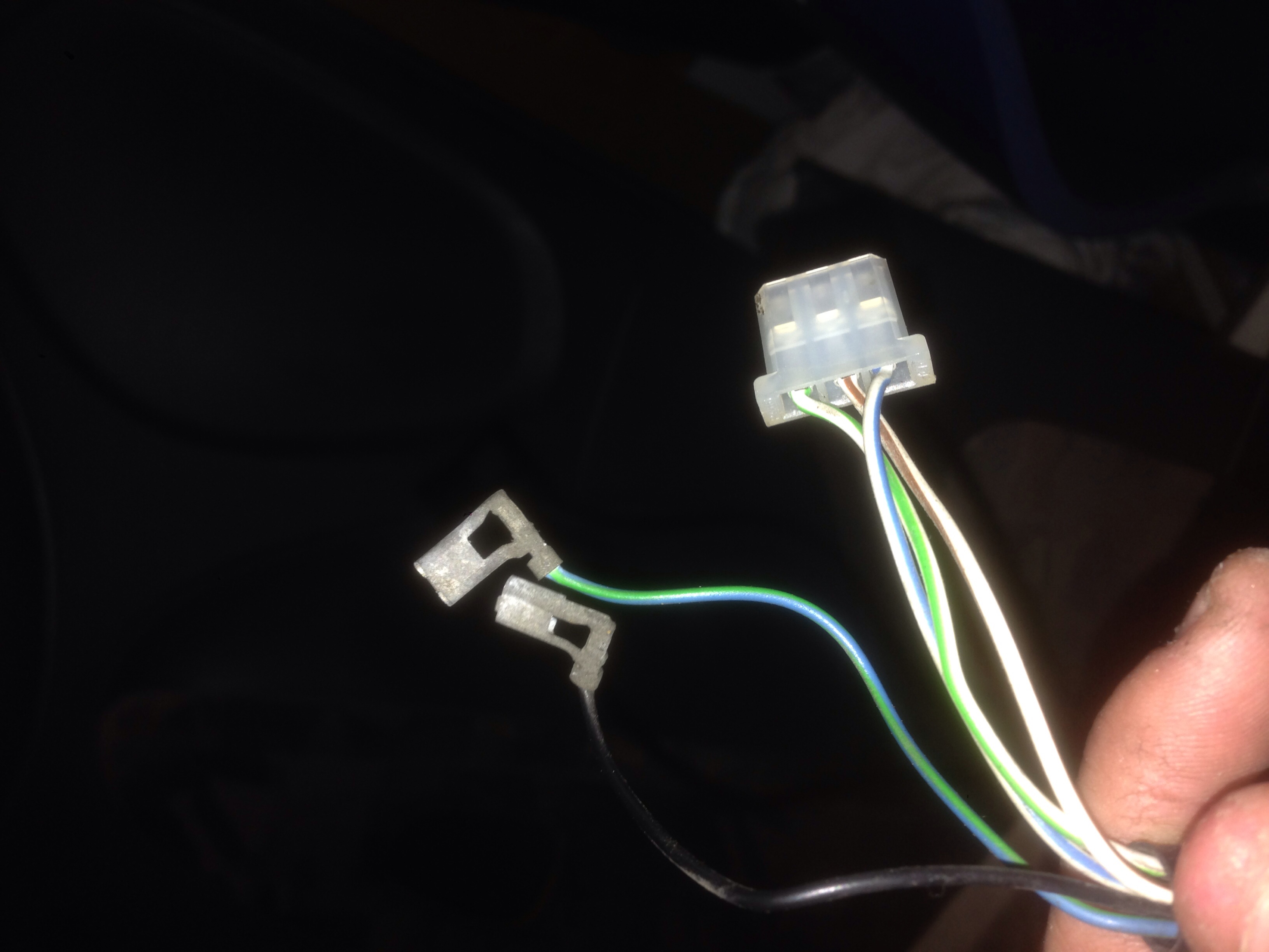

Hallo liebe Carismagemeinde, da ich im Moment am Großumbau fest hänge und ich mal ein bisschen Zeit habe, dachte ich mir endlich mal meine Sportspiegel anzubauen, Schalter ist schon verbaut.
Ach ja ich habe den 98er GDI 125 PS.
Jetzt zu meiner Frage, wo zum Kuckuck ist der Spiegelverbindungsstecker versteckt?
Habe schon alles abgesucht und auch schon die äußeren Spiegeldreiecke umgebaut mit Sportspiegeln, liegen im Moment in der Wohnung.
Also Kabel zum Schalter sind vorhanden und führen auch wieder weg, nur verschwinden dann irgendwo an der inneren Spritzwand zum Motorraum hin.
Ich hoffe es kann mir einer helfen, da ich morgen eigentlich die Spiegel einbauen wollte.
Vielen dank schon mal :ok:

Bau ma die Türverkleidung ab... unter dem inneren Spiegeldreieck siehste den Stecker baumeln :ok:

Hallo da habe ich schon geschaut da ist einfach nichts wo könnten die denn sonst sein

Im unteren Teil des Bildes siehst du ihn...

Beppo schrieb:18.03.2014, 15:29Im unteren Teil des Bildes siehst du ihn...
Und genau den habe ich nicht.
Ich habe gerade beide Türverkleidungen Fahrer und Beifahrerseite abgemacht aber nichts, ich habe sogar die Dämmfolien entfernt und dahinter gesucht, ich habe echt die ganze Tür nach losen Steckern durchsucht.
In der Tür kommt nur der Kabelbaum an vom innenraum und teilt sich erst auf der Höhe der Fensterheberschalter.
Habe auch mal die Kabel vom Schalter bis zur Tür verfolgt aber da ist auch kein Stecker, ich bin echt am verzweifeln.
Bei den Neblern ist das so einfach, Stecker liegen vorne und einfach noch ein Relais rein fertig ist der Salat.

Schaue doch erst mal nach, ob sich die Spiegel überhaupt verstellen lassen. Villeicht waren da nur manuelle Spiegel dran, und der Vorbesitzer hat die ohne Kabel angebaut.

Atomkraftwerkmitarbeiter schrieb:18.03.2014, 17:36Schaue doch erst mal nach, ob sich die Spiegel überhaupt verstellen lassen. Villeicht waren da nur manuelle Spiegel dran, und der Vorbesitzer hat die ohne Kabel angebaut.
Der Wagen hat ja nur manuell Verstellbare Spiegel :)
Ich will ja umrüsten B)
Kabel sind im Innenraum alle vorhanden, Schalter für die Spiegelverstellung ist angeschlossen und leuchtet auch, aber wie gesagt die Kabel verschwinden einfach unten im Fußraum unter der Armatur.
Ich habe wie gesagt auch die komplette Tür durchsucht aber da ist nirgendwo ein Stecker mehr übrig alle sind angeschlossen und vorne am Spiegeldreieck hängt auch kein Kabel.

ich nehme mal an dass der Kabelbaum in der Tür nicht für sowas vorbereitet wurde. Die Kabel gehen vielleicht nur bis zum Stecker zur Tür.

Moin du brauchst die Kabelbäume aus ein glx!!!
Die manuell verstellbaren Fahrzeuge haben nur den einfachen baum in der Tür.
Im Innenraum ist alles vorhanden.

Dann kann ich doch auch einfach neue Kabel ziehen, ist glaube ich einfacher :ok:

Klar kannste das machen... Waren 4 Kabel pro Seite wenn ich mich recht erinnere... :ok:
Sollte nicht all zu schwer sein :)

carismatiker98 schrieb:19.03.2014, 20:23Klar kannste das machen... Waren 4 Kabel pro Seite wenn ich mich recht erinnere... :ok:
Waren es nicht 5 inklusive Heizung?

Jo hast recht :ok:
