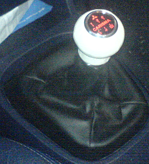

Ihr könnt eurer Kreativität freien Lauf lassen, und ihm sagen wie ihr den Schaltknauf gestaltet haben wollt!!!
Hier mein Exemplar: Morgen gibts dann noch Bilder mit der Digicam, heut musste Handy bei schlechten Lichtverhältnissen reichen...

Also:
- Farbe der Beleuchtung, und des Leders kann gewählt werden.
- Beleuchtung, ist bei mir genau wie die des Radios also genauso "intensiv" bei mir ergibt sich dadurch ein sattes Rot, und sieht top aus also blendet nicht, und von draußen (Bezug auf die grünen Männers) fällt es nicht auf!
-Kosten ... also auf der HP steht jeder Knauf, nicht ganz 40 Euro, ich hab weniger bezahlt, da ich ihn a) gefragt hab, und b) ihm bei nem Problem geholfen habe
-Größe, gern messe ich ihn heut mal aus, aber er ist kleiner (nicht so hoch) als der org. und es schaltet sich auch super!
-weitere Fragen, seine ICQ Nummer, gibt er ja auf seiner HP bekannt, addet ihn und stellt ihm all eure Fragen, bis jetzt war er eigentlich immer on, wenn ich auch on war. Auch Abends!
Zum DIY da ich es gestern abend bei dunkelheit noch unbedingt einbauen wollte, und dadurch auch nen bissl Mist gebaut hab, muss ich da nochmal ran, gern mache ich Bilder und zeige nochmal den Ablauf, frühstens aber am WE, und ihr müsst mir in Arsch tretten, da ich sowas immer vor mir her schiebe. Aber so ist es sehr leicht!

eine frage nebenbei:
ist es schwer die beleuchtung des schaltknaufs anzuschließen?
*g nein, wenn man weiß was man macht absolut nicht.
Also:
Mittelkonsole ab, den Stecker vom Aschenbecher abgeschnitten, die Kabel dazwischen basteln, und mit Lüsterklemmen oder Scotchlock wieder zusammen machen... und schon passt alles!
Also:
und wie haste das kabel versteckt?ich mein wie kriegste denn das kabel von dem schaltknauf an der stange vorbei?ist die innen drin hohl?und dann musste das kabel ja noch irgendwie versteckt zum aschenbecher kriegen

Alles ganz einfach!!!
Im Lederbezug ist ein kleiner Ring, der kommt ab! Dann wird der Lederbezug über den Schaltknauf gezogen, und mit nem Kabelbinder arretiert, schon ist das Kabel ohne das man es sieht im Mitteltunnel, und von dort ziehst du es hinter die Mittelkonsole, zum Kabel der Aschenbecherbeleuchtung! und tada, es sieht aus wie vom Werk, kein bissl nach fusch oder irgendwie billig, sein wie aus einem Guss! Man sieht wirklich nichts, absolut nix!!!
Das was mir nicht ganz gefällt, sind die probortionen, also meine Stange sieht jetzt etwas zu groß aus, aber das kann man ja ändern
oder ich tausche das schwarze Leder noch gegen weißes, dann dürfte das evt. auch nicht mehr auffallen.
ja aber wie schaffste es das kabel bis dahin zu kriegen?da musse es ja unter die stoff verkleidung kriegen?ist die nicht angeklebt oder sowas in der art, hab noch nie daran gezogen^^
