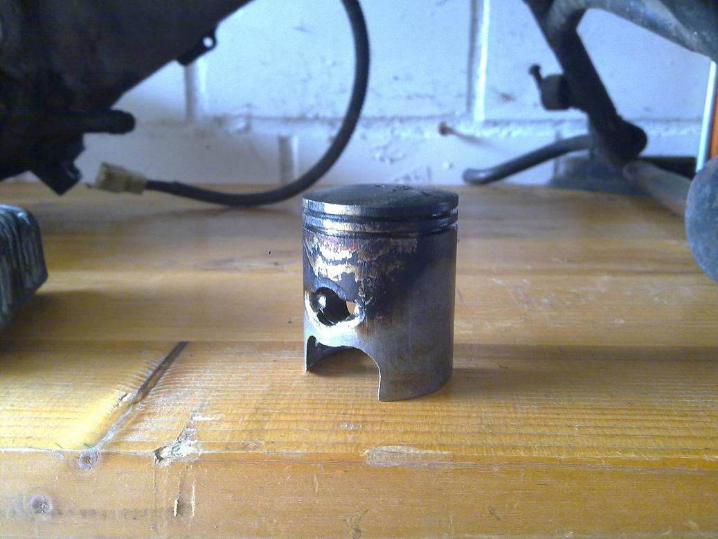

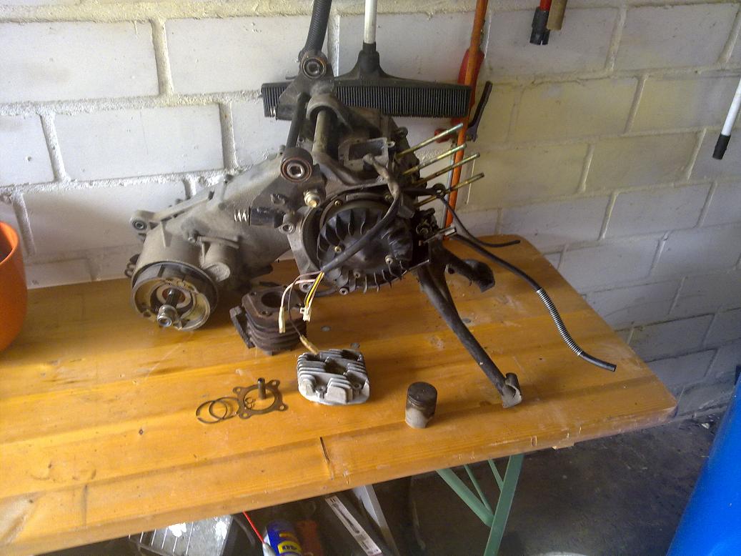

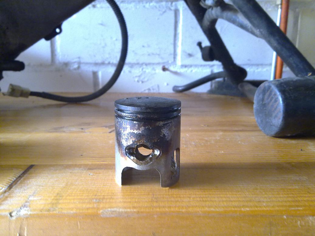

Mein kleiner Rex Roller macht mir Probleme.Der 50ccm 2 Takter kommt nicht mehr auf Leistung. Nach nem großen Service (Riemen, Gewichte, Filter, etc. etc...) habe ich auch den Vergaser gereinigt und etlichen Einstellungen am Gaser vorgenommen. Heute habe ich den Motor ausgebaut und und den Zylinder abgenommen. Der Kolben hat auch an den Seiten starke Verrußungen. Ich weis jetzt nich ob das normal ist oder nicht. Leider fehlt mir auch das Werkzeug für einen Kompressionstest.
Soll ich einfach nur 2 neue Kolbenringe drauf machen oder gleich nen neuen Kolben besorgen? Der Zylinder und der Kolben haben keine Einläufe oder Riefen...
Ich habe jetzt angefangen den Zylinder zu reinigen und die Überströmkanäle zu polieren.

das müssten ablagerungen von verbranntem öl sein.
schau mal was n komplett neuer satz kostet. also zylinder kolben und ringe.
wirst denk ich auf dauer mehr freude haben wie dem alten nur neue ringe zu spendieren.

Hab heute auf Arbeit n Kollegen gefragt und ihm die Bilder gezeigt. (Wir reparieren auch Roller, meistens die Pizza-Roller)
Er meinte, dass der Ruß an der Seite vom Kolben auf zu viel Öl im Gemisch hinweißt.
Und denn müsstest mal vom alten Kolben bei den Kolbenringen (wenn diese zusammen gedrückt sind, quasi zwischen ende und ende des Ringes) den Spaltmaß messen.
Wenn dieser größer als 0,8mm sein sollte, denn müssten auf alle Fälle die Verdichtungsringe neu.
Meistens macht aber ein neuer Kolben mit jeweiligen Ringen mehr sinn. Zylinder müsste man sehen, ob man alles relativ günstig als Set bekommt. (Also Kolben, Verdichtungsringe 2x, Zylinder, Dichtungen vom Zylinder und Z-kopf, evt. sogar n neuen Zylinderkopf)

das "spaltmass" vom kolbenring hab ich auch schon gemessen. beim ersten 1,2 und der zweite 0,9 mm. ich werde mir diese tage einen neuen kolben und so besorgen.
ich hab den kolben heute mal sauber gemacht. es sind doch am kolben leichte einläufe zu sehen.
also der ist devinitiv hin...
ätzend.
aber ich glaube ich werde mir am wchenende den kompressionsdruckmesser von meinem vater holen.
also der ist devinitiv hin...ätzend.

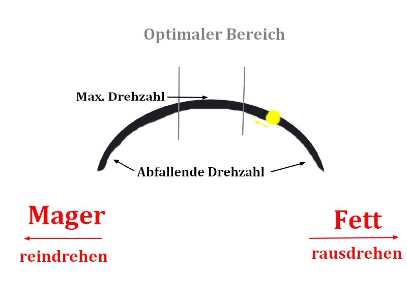

aso übrigens, ich weiß nicht wie weit dich mit Vergasern auskennst...
Und ich kann auch nicht genau sagen, ob das auch auf nen Schwimmervergaser zutrifft, aber bei nem Membranvergaser (z.B. Kettensäge, Freischneider, etc...) kann man mit der L und H Schraube quasi in nem Bogen mager und fett einstellen, wenn du die H SChraube (für max drehzahlbereich) weiter rausdrehst (am besten iwie aufbocken und Gasgriff am anschlag halten), solange bis er mit der Drehzahl anfängt runter zu gehen [ gelber punkt], denn drehst ein stück zurück und hast ne Einstellung, die etwas fett läuft, aber dafür sehr gutes Ansprechverhalten und auch Gut Leistung obenrum liefert!
Habs mal versucht Bildlich darzustellen...
Wäre mal ne Möglichkeit... muss aber nicht immer klappen, deswegen mal die Schrauben vorher reindrehen und die Umdrehungen zählen, damit man später wieder auf die letzte relativ gut laufende Einstellung zurückgreifen kann.
Gruß Marc
Gruß Marc
