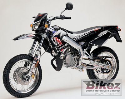

hatte damals ne derbi senda drd. an der war auch nichts mehr original. lief auch weit über 100 laut nachgerüstetem fahrradtacho. das war ein geiles gerät...
