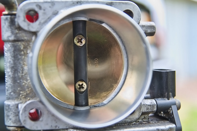

hatte dann vor einer weile mal die Drosselklappe Ausgebaut Gesäubert und auf Hochglanz Polliert.
mit dem Effekt das alles wieder Super Funktionierte.
dann nach ca 700km fing das ganze wieder an. also habe ich mich Heute mal dem ganzen gewittmet.
also Drosselklappe wieder Ausgebaut,war schon wieder ganz schön Schmutzig also erstmal wieder gesäubert. so und dann versucht die sache mal Logisch anzugehen.

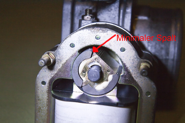

so eine Drosselklappe ist ziemlich Primitiv Aufgebaut. ein stab mit magneten sitzt in einem "Elektromagneten" in dem Stab ist dann die Drosselklappe Fixiert und am anderen Ende ein Poti das die Stellung der Drosselklappe dem Steuergerät Weiterleitet. also echt Simpel das ganze. in Meinen Augen kann nur der E-Magnet Durchbrennen und das Poti kaput gehen. so dann die Drosselklappe in alle einzelteile Zerlegt und mir ist dabei echt nichts Ungewöhnliches Aufgefallen ich spielte ein wenig an der Drosselklappe rumm und da viel es mir auf einer der 2 Magneten schien lose zu sein (ist nur sehr sehr Schwer zu sehen wenn man es vor sich hat)
so dann die Stange Ausgebaut (geht etwas Schwer wegen dem Magnetfeld)
und dann sah die ganze sache so aus
durch das Magnetfeld sass der Magnet im Prinzip noch an Ort und stelle Obwohl er Lose war aber das reichte halt Logischerweise nicht aus, ein kurzer Klemmer und es hies ab ins Notlaufprogramm.
so habe den Magneten wieder Festgeklebt mit Pattex Ultra Gel (Sekundenkleber mit gewisser Flexibilität). hällt Bombenfest.
alles wieder Zusammengebaut und mein Cari Läuft jetzt Endlich wie eine 1
ewt hilft das dem ein oder anderen der Ähnliche Probleme hat. kleine Uhrsache große Wirkung. man darf ja auch nicht vergessen das das alles mit enormen Kosten verbunden ist wenn man sich eine Drosselklappe besorgen muss.

also was Lagerung bei der Drosselklappe angeht ist das auch von einem Leien sehr einfach zu machen. sind auf beiden seiten einfach messingringe als Lagerung die kann man sehr einfach Rausdrücken und durch neue ersetzen.
gruß Wutzman

zum Thema Magnet und zerbrechen da muss man echt verdammt aufpassen .wenn der Magnet wie bei mir lose sein sollte und ihr ihn Abnehmt dann den Magneten sehr weit weg von Metall aufbewahren hatte ihn recht na an die Drosselklappenstange gelegt und er hat locker 20cm bis zur stange übersprungen hatte da verdammt Glück das er nicht Zerbrochen ist.
