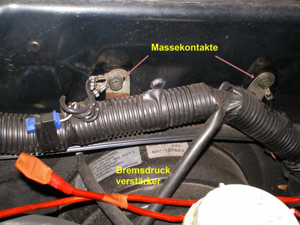

Der Massepunkt 4 ist dafür zuständig ,das muss einer der beiden über dem Bremskraftverstärker sein.

Massepunkte sind i.O....

Könnte es sich hier um ein Masseproblem handeln? Gehen die Verbraucher laut Schaltplan alle auf den gleichen Massepunkt? Nur so eine Idee. lg Seppo
