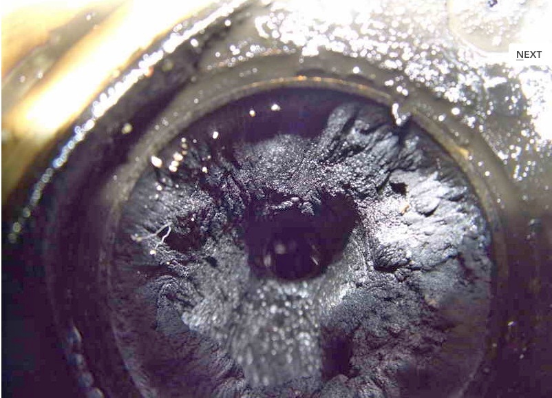

Ich sagte doch schon ,wenn du mit der Leistung des Motors zufrieden bist ,kannst du's so lassen.
Wenn der Motor aber nicht aus dem Quark kommt ,wirds Zeit im mal wieder die Luft zu geben die er dazu brauch .
Der Flaschenhals sind die Einlassventile ,die Backen mit der Zeit zu .
Gleichzeitig werden dazu aber alle anderen Wege ,Ventile auch gesäubert ,wenn die Ansaugbrücke schon mal runter ist.
So kann das aussehen .
