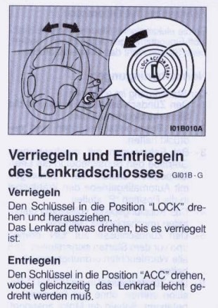

die Problematik mit dem Zündschloss und der Lenkradsperre wurde hier in der Vergangenheit schon öfters diskutiert.
Laut Handbuch sollte die Lenkradsperre erst einrasten, wenn der Schlüssel gezogen wurde.
Ich weiß jetzt auf Anhieb nicht wie groß der Unterschied zum Facelift-Zündschloss ist.
Beim Facelift weiß ich nur das man mit dem Schlüssel das Schloss auf Stellung "ACC" etwas eindrücken muss, damit es auf die Stellung "LOCK" gedreht werden kann.
Ansonsten hilft vllt folgender Beitrag: Lenkradschloss - ich brauche eure Hilfe und das dringend! (Beitrag 28)
Oder auch: Lenkradschloss rastet mit Zündschlüssel ein, auf Stellung 0 (Beitrag 5)
