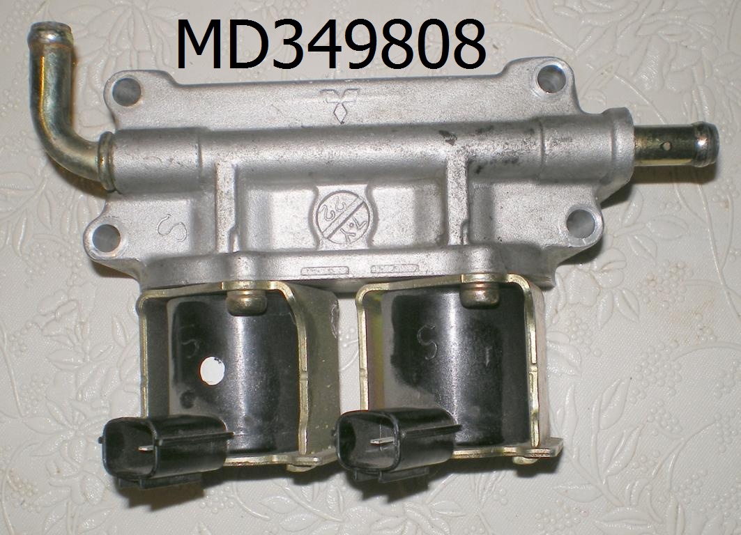

So, heute kam ein futschelneuer LMM, und gleichzeitig, habe ich nochmal folgendes geprüft, Drosselklappe nochmals ausgebaut alles kontrolliert ( blitzsauber )), neue Dichtung, leicht mit Hylomar verklebt, AGR ausgebaut geprüft, und wieder neu abgedichtet, Die Bypasschaltung geprüft, aber auf dem Stecker ist kein "weißer Punkt", wie auf dem oberen Ventil und darum und laut Schaltplan nehme ich an das daß untere das E/A Schaltventil ( Kabelfarbe Rot & Pink A114) und das obere das Anreicherungsventil ( Kabelfarbe Rot & Braun A 115 ) und, da der Drosselklappensteller auch neu ist., müsste der Bursche ja jetzt laufen,. Aber trotz aller Bemühungen der Fehler ist noch vorhanden, Autobahn runter und sobald ich stehen bleibe, geht er bis auf 2500 U/min hoch und dann mit einem Ruck in den Leerlauf :denk: ich kkönnte die Kiste gegen die Wand fahren.! :wut: :wut: :wut: :wut: :wut: :wut: :wut: :wut:

Ärgerlich das ganze .
Hier mal ein Foto vom Bypassventil.
Haste die Stecker mal getauscht?

So das ganze brachte keine Änderung, heute "LIEGENGEBLIEBEN" Fehlercode 58 Ansaugluftmenge zu hoch und 56 Benzindruck zu niedrig!
Wo finde ich bitte raus, wo der weiße Punkt hingehört , Stecker A114 oder A115 also entweder Pink/rot oder Rot/braun. Morgen nehme ich nochmal alles auseinander. :motz:

18/40 11.08.2015, 18:16
Der Stecker mit dem braun-roten Kabel müsste nach meinem Plan der für das taktgesteuerte Ventil sein.
Am Motor ist leider nicht so einfach zu sehen welches Ventil das taktgesteuerte ist.
Ist am Stecker auch kein Punkt ?
Das müsste dir einer sagen können der gerade dabei ist den Motor zu blastern ,die Ansaugbrücke ab hat.

Also laut meiner Recherche durch das WHB sieht das folgendermassen aus, das Ventil mit dem Weißen Punkt, ist das"Luftbypassventil" und der dazu gehörende Stecker ist der "Rot/braun" belegte. Der mit Rot/Pink"belegte Stecker ist das E/A Ventil. Dies nurmal zum vermerken, falls jemand danach sucht. :ok:
