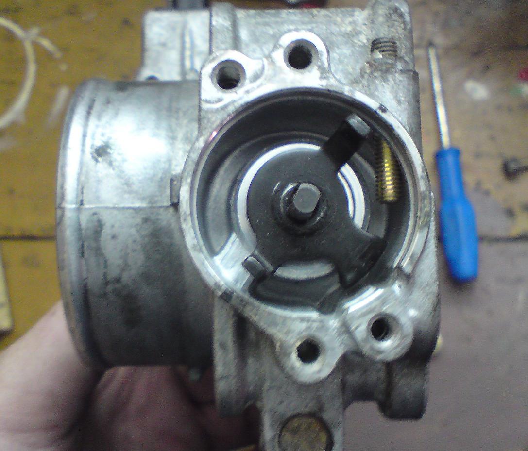

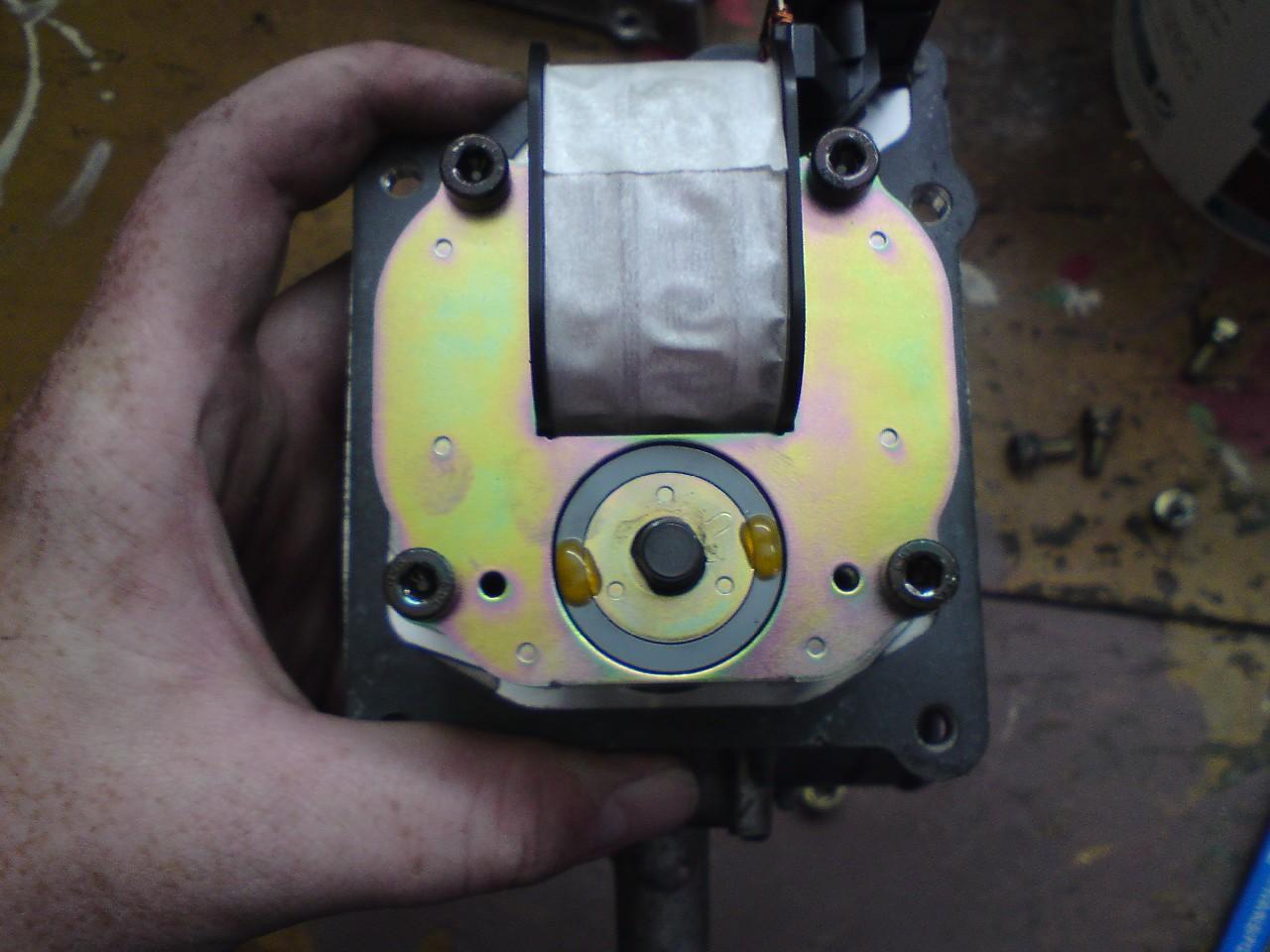

nun möchte ich mich bei diesem Thema auch anschließen.... Meine Daten 1.8GDI Facelift Bj. 99 mit EZ 02/2000. Ebenso eine elektrische DK. Phänomene sind in etwa die wie Wutzmann sie beschrieben hat und nach Hydrotausch iVm sauber machen und zig-maligen Anlernen und säubern wollte ich nun auch die DK mal näher betrachten.
Also die DK ausgebaut und eingespannt.... nach und nach zerlegt bis auf den Grad, wie es auf den Nachfolgenden Bildern zu sehen ist.
Nun sind mir schon einige Unterschiede vom Aufbau her zu Wutzmanns 2002er DK aufgefallen....
@ Wutzmann

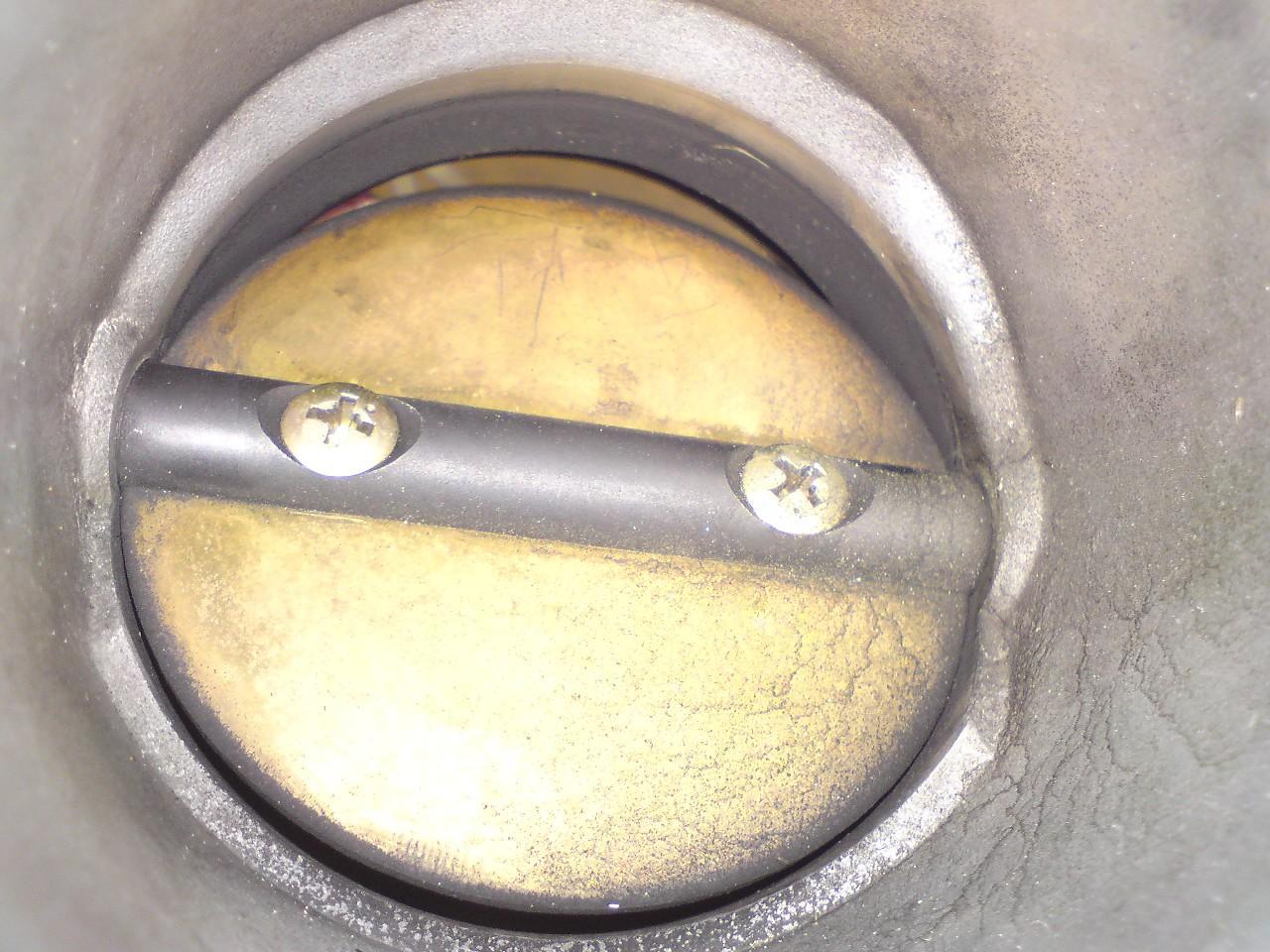

Steht bei dir der Stab an der Klappe senkrecht, wenn du die DK am Ansaugkrümmer montiert hast? Bei mir siehts im eingebauten Zustand wie auf Bild 1 aus. Bild 2 zeigt die "rechte" Seite, wenn man von vorne auf den Flansch schaut bzw. die DK am Ansaugkrümmer montiert hat. Bild 3 ist nun die "linke" Seite mit abmontieren Gehäuse..... sah das bei dir genauso aus? Sprich war dieser graue Ring auch noch über den eigentlichen Magneten? Ich wollte nicht auf gut Glück die DK weiter zerlegen, da ich das Auto noch am selben Tag wieder bewegen musste....und den "richtigen" Klebstoff ebenso nicht hatte, aber soweit erstmal mein Stand zu der DK-Geschichte.
Gibt es bei der Demontage noch weitere Details zu beachten??? Die 2 Schrauben womit die Klappe an dem Stab befestigt ist, gingen bei mir nicht einen Millimeter zu bewegen... wollte nicht zu viel Druck ausüben, da ich nicht sicher war, was die Klappe verträgt oder ob man da nicht schnell was vermurksen konnte, wie z.B. die Schraubenaufnahme. Eventuell mal die Rückseite richtig mit WD40 oder so behandeln beim nächsten Mal.
@ Wutzmann

Also Deadeye du hast defenitiv eine Andere Drosselklappe. bei dir scheint ein Kompletter Magnet verbaut zu sein.sieht für Mich nicht nach einer Abdeckung aus weil die Farbe doch sehr dem des Magneten Ähnelt. Ansonsten hast du recht das die 2 Schrauben der Drosselklappe sehr schwer rausgehen weil sie mit Schraubensicherung gesichert sind (dient in dem fall der Sicherheit, eine lose Schraube und im schlimmsten fall Kapitaler Motorschaden)
hier mal die Bezeichnung Meiner Drosselklappe
EAC60-003
Worann man übrigens auch erkennen kann ob der Magnet ewt schuld an den Fehlfunktionen ist die Drosselklappe lies sich bei mir eher schwergängig drehen (auch nicht gleichmäßig) an bestimmten stellen ging es Schwerer. das sollte bei einer Funktionierenden dann Gleichmäßig und recht leichtgängig gehen.
Achja beim Rausdrehen der Schrauben von der Drosselklappenscheibe unbedingt darauf achten einen Schraubendreher zu nehmen der ganz genau passt. Man braucht zwar viel kraft aber normalerweise gehen die ganz gut raus man kann da auch echt recht viel kraft anwenden ohne dabei was zu beschädigen.

@ Wutzman
Alles klar, dann bin ich erstmal beruhigt, dass der Magnet bei mir "komplett" ist... wenn ich an der Mechanik drehe, vgl. Bild 3, dann geht die Klappe an sich gleichmäßig unter ebenso gleichbleibenden Kraftaufwand...
