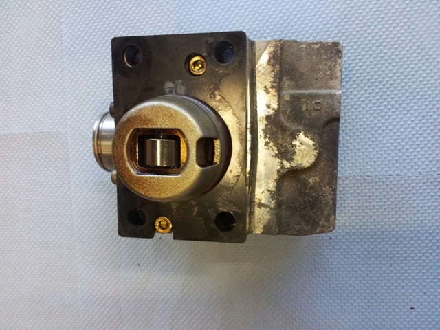

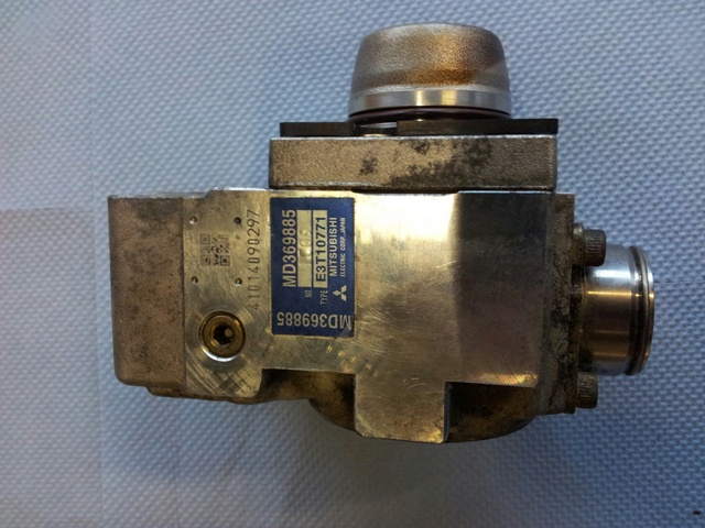

ich habe die Pumpe jetzt mal ausgebaut und es sind folgende Nr. drauf zu finden:
MD369885
Type:E3T10771
Mtsuibishi
es schaut mir so aus als wenn in den Leitungsanschlüssen kleine Kunststoffeinsätze stecken (Filter?)
Den "Deckel" wo die Rolle drin sitzt welche auf der Nockenwelle läuft habe ich runter gehabt und alles gereinigt (da war normale Ölablagerungen drauf),mit frischen Motoröl benetzt und wieder zusammen geschraubt (2x M6 Inbusschrauben)
wirklich weiter komme ich jedoch nicht mit zerlegen,will ja auch nix kaputt machen...

Hat jemand für mich Tipps was ich an der Pumpe noch selber machen kann oder kennt jemand einen der die Pumpe prüfen und ggf. richten kann (Firma oder Privat ist egal)?
Hat jemand eine gebrauchte funktionierende liegen und würde diese ev. verkaufen? gern auch im Austausch.
Macht es Sinn eine vom Schrottplatz zu holen (mir ist Derzeit das Risiko zu groß da ein "Griff ins Klo" zu erleben)

hier noch Bilder von der Pumpe:

Nachtrag:
