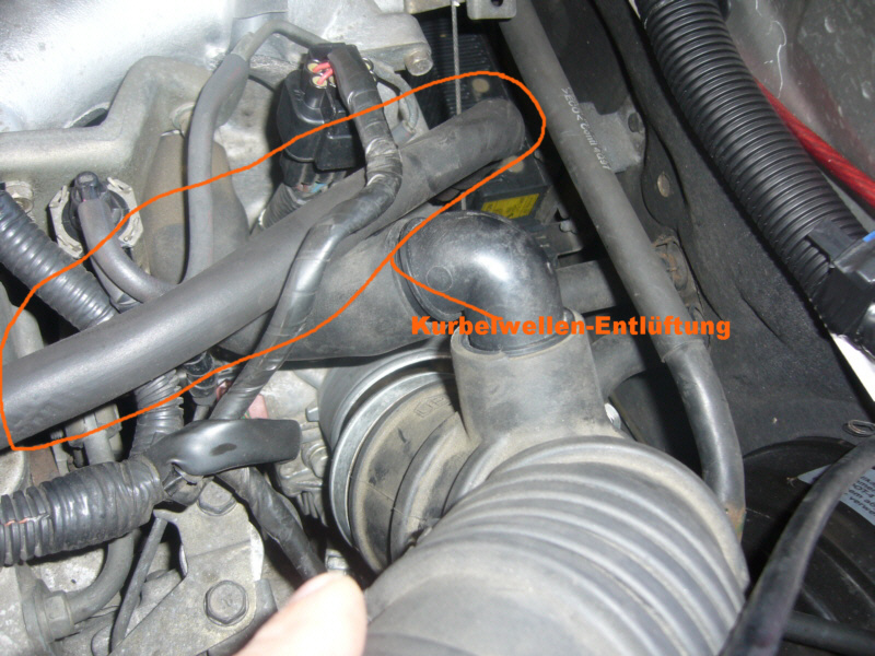

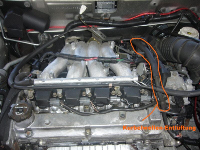

@Nice Ice
bitte zeig mal Bilder wie du dass meinst.
Ich kenn zwar den kleinen Schlauch der rechts vom Ventildeckel in den Ansaugschlauch geht. Aber weis jetzt nicht wie ich dies umleiten soll.
Wird da überschüssiges Öl weggebracht oder wie ist das?

Servas.
OK...nochmal ganz langsam.......
Die Bilder zeigen den Schlauch........den sieht man ja recht deutlich.
Am Ventildeckel abziehen und in den Schlauch eine M8 Schraube reindrehen und evtl. mit einer kleinen Schlauchschelle festziehen, das die nicht mehr rauspurzeln kann.
Da wo der Schlauch dran war, also am Ventildeckel, einen passenden Schlauch anklemmen und diesen so verlegen, das er vom Motor weggeht.
Damit nichts verdreckt wird, steckt man den Schlauch einfach in eine Dose.......da RedBull klein und lang ist, und eine relativ kleine Öffnung hat, hat sich das so eingebürgert.......nimm ne RedBull Dose.....
Durch die Entlüftung KANN einigermassen VIEL Öldampf angesaugt werden.
Ist das zuviel, verschluckt sich der Motor.......Öldampf verbrennt schlechter als das Benzin-Luftgemisch.
Es kann die Ursache sein......MUSS es aber nicht........
Hin und wieder klappt der Trick........hin und wieder eben nicht.
Man muss es einfach testen........und es passiert ja nichts dabei, wenn der Originalschlauch ZU ist.
ZU muss er sein, weil der Motor sonst Falschluft zieht.
