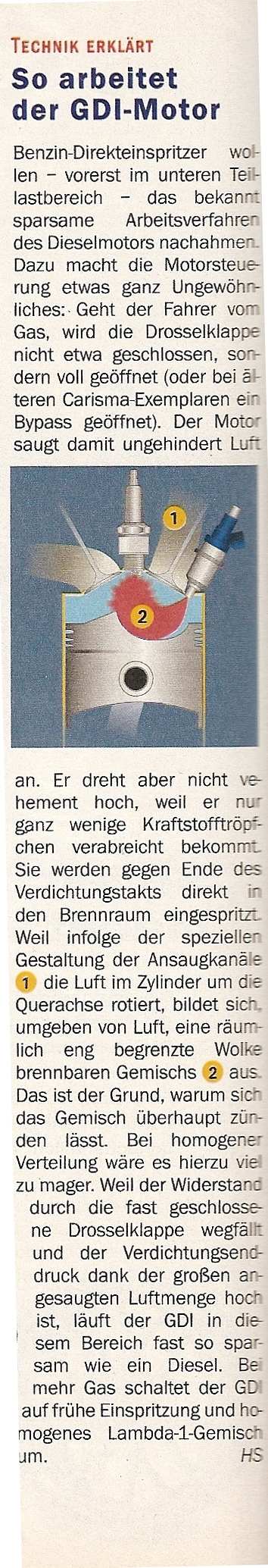

Beim GDI is es normal, beim normalen weiß ich es nicht genau, wäre allerdings logisch, da ja theoretisch der Spritverbrauch (proportional? exponential? also irgendwie eben) mit der Drehzahl steigt.
Guck mal in den Anhang, da ist ein Ausschnitt aus einer Zeitschrift von 1999
Grüße
Chris
Klingt plausibel.
Sollte vll fast gleich sein mit nem MPI Motor oder ist des was ganz was anderes.
Meiner ist ja ein MPI 1.6 103PS

Ein MPI heißt nix anderes außer Multi Point Injection. Sprich für jeden Zylinder wird bei dir das Gemisch gebildet. Unterschied zum GDI. Bei dir passiert das im Suagrohr dort wird dein Gemisch gebildet beim GDI wird dies im Zylinder gemacht.
Also das der ab 3000 sprit zieht dürfte normal sein weil schließlich willste ja Leistung also Fettet der Motor das gemisch an. Sprich du hast Mehr Sprit auf gleicher Luftmenge als im Teillast oder Leerlauf.

aja jetzt bin ich informiert. THX an euch alles.
