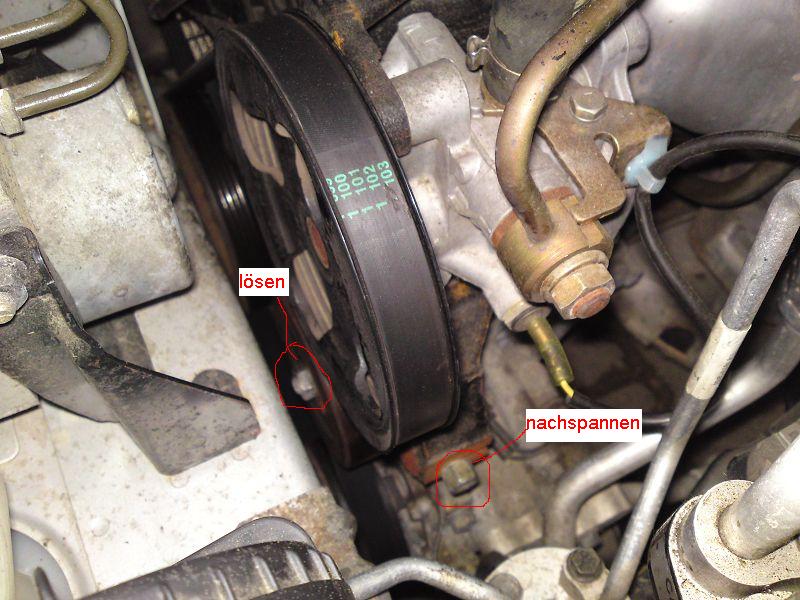

hatte das auch mal wenn der keilriehmen erst zwei jahre alt ist denke ich den kannst du ohne bedenken nachspannen. einfach die schraube der umlenk- bzw spannrolle lösen (nicht entfernen) (vorne links) müßte ne 14er oder 15er schlüssel sein. dann einfach über die schraube in fahrt richtung leicht nachspannen und wieder gut festziehen. (vorausgesetzt bei dir siehts so aus wie bei mir)
habe schnell mal ein bild davon gemacht.
sollte recht einfach sein
schöne grüße
schöne grüße

Das Quietschen ist eher beim fahren bzw. anfahren. Der Servo-Riemen wurde bereits nachgespannt. Aber irgendwie ist keine Besserung eingetreten. Beim einlenken schleift der Riemen.
Es wurde mir gesagt, dass da nur noch ein Wechsel helfen würde. Nun stellt sich die Frage wie kann der Riemen nach 1 1/2 Jahren schon wieder hin sein??? Könnte es vielleicht auch an der Umlenk- bzw. Spannrolle liegen? Die wurde laut Rechnung damals auch ausgetauscht.
Ich muss dazu sagen, dass das Auto (damals noch im Besitz meines Opa´s) von einem Händler betreut wurde, dem ich absolut nicht traue. Kann es sein das der Riemen gar nicht gewechselt wurde??? Und könnte man das irgendwie nachvollziehen?
LG Janine
LG Janine
denke schon das man das sieht ob der riemen 11 jahre alt oder neu is, den den du auf meinem bild siehst is eine woche alt. aber der wechsel des riemens is kein problem un der riemen kostet auch nich die welt. habe für beide 35 eus bezahlt. wechseln ist in 15-20 min erledigt. denn wenn die spannung stimmt, fällt mir nichts mehr ein warum der riemen rutschen könnte außer die servopumpe is fest dann könntest aber nich mehr lenken.
