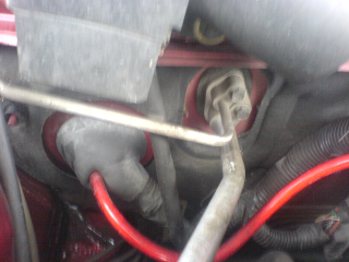

Servus wollte kein neues Topic deswegen aufmachen.
Habe folgendes Problem wollte heute die +Leitung zur Batterie legen aber habe keine Dichtung gefunden die dafür geiegnet wäre.
Das was ich auf dem bild zum kabelverlegen,
Sehe ist bei mir net da da ist nur schraube das blech dahinter silber lackiert?
Wie kann ich sonst das kabel dahin legen?
Ist ein Carisma Gdi Dynamics bj 00 mit Klima
Danke schonmal :roll:

17/60 23.03.2008, 07:21
legste beim Motorkabelbaum mit durch, mußte ich auch machen.

18/60 23.03.2008, 10:08
Hier hast du ein Bild, damit du siehst wo du es lang legen kannst/musst. Ist bei jedem so, der Klimaautomatik hat.
Stromkabel verlegen bei Klima.
Hier nochmal nen bissl weiter weg.
19/60 23.03.2008, 21:50
Servas Leuts.
Genau so WOLLTE ich das auch machen.......
Aber hinter dem Handschuhfach ist Narda mit dazukommen.
Der Kabelbaum sitzt, so wie ich das sehe, etwas oberhalb des Wärmetauschers.
Ich hab so 3 Stunden gefummelt.....aber bekomm das Kabel im Innenraum nicht zu sehen/fassen.
Nun habe ich vorerst das Kabel vom Motorraum nach rechts (immer in Fahrrichtung gesehen) gelegt, dann rauf zum Kotflügel, hinter dem Haubenscharnier raus, durch den kotflügel zum Gummi der Tür-Elektrik.
Da rein, unten wieder raus und nach hinten verlegt.
Kann denn keiner einen Anhaltspunkt geben, wo das Kabel am Motorkabelbaum rauskommen soll......???
Am Besten mit Bilder.
Edit:
Also, manchmal bin ich eh a Trottl......Giggst Du Do it ypure Self......
Ich bin TOTAL am Falschen Gummi zugange.....werds also morgen mal bei der angegebenen Stelle testen.....
20/60 23.03.2008, 22:41
Also ich hab ein 20er Kabel da durchbekommen und das ohne Probleme...
21/60 25.03.2008, 07:38
ein bischen fummelm musste ich dar chon, aber durchbekommen habe ich das Kabel auch..

22/60 25.03.2008, 10:07
Das ist eine verdammte Fummelarbeit, dazu brauch man kleine geschikcte Hände, und sehr viel Gedult... und man kommt dort durch, ich hab den Teppich etwas dazu abgemcht, um dann zu gucken wo das Kabel kommt! Aber wie man auf meinem Foto sieht, kommt man durch!
War auch schon kurz davor zu gucken wie ich durch den Kotflügel komme, weil bei meinem Colt ging das dort super.
Aber diese Lösung halte ich für weniger angebracht!
23/60 25.03.2008, 10:15
Hast du ein Loch in die Dichtung gebohrt??? Ich hab das mit meinem Freund runtergenommen und das Kabel durchgezogen und dann hab ich das Dichtungsende noch gut mit Isolierband umwickelt.

24/60 25.03.2008, 11:53
Jaein, hab mit nem spitzen Schraubendreher, nen kleines Loch reingemacht, und da das Kabel durchgeschoben, so das es dicht bleibt. Ist auch bis heut noch dicht! Zumindest habe ich noch nix gegenteiliges feststellen können ... das Foto was ich gepostet hab, ist auch vom 23.03. und da sieht man ja, das da nix weiter gerissen oder sonstiges ist.
25/60 25.03.2008, 11:59
Aso. Ich dachte schon, du hast da ein loch reingebohrt. Das ist halt die bequemere methode, die du gewählt hast.

26/60 25.03.2008, 13:51
Bohren wäre da etwas riskant, weil da so eng auch Kabels langgehen. ;-)
