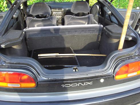

der kofferaum ist ähnlich iwe beim carisma fließheck.. nur halt kleiner :)
maße werd ich gleich mal ausmessen..
Preis: gute frage.. weis leider nicht was die sachen die für sowas in frage kommen kosten.. kannst du vielleicht nen ungefähren Preis sagen(ohne nach speziellen Sachen zu gucken) was sachen die bei meinen vorstellung in frage kommen kosten und ich sag dir ob der ok ist oder ob ich mehr/weniger ausgeben möchte?
edit: hab gemessen.. also maximal darf die kiste für den subwoofer 35cm breit sein. jöhe darf auch maximal 35cm betragen besser wär aber bischen weniger. in der tiefe bin ich eigentlich recht flexibel.. sollte aber nicht zu tief werden.. ich habe auch mal ein bild vom kofferaum rangehängt damit du dir besser vorstellen kannst wie es aussieht..

Jut also 35 mal 35 mal x

Gehäuse wäre dann Bandpass wenn du Dich ran traust.
Mit Schräge ist es unten 45 oben 35 tief, breit und hoch wäre 35.
Dann haste genau 34Liter, Kammer 1 soll laut DLS 19Liter sein und Kammer 2 dann 10,5 dazu noch der Woofer und die Rohre und komst auch ca 34Liter.
Mit nem Bandpass bekommste aber den besten Wirkungsgrad als auch Pegel.

Gehäuse Empfehlung wäre dann aber Bassreflex mit 45Litern,
hab schonmal durchgerechnet,
also mit Schräge hinten wäre es.
Höhe: 35
Breite: 35
Tiefe unten: 55
Tiefe oben: 45
mit 19er MDF
Wie lang ist denn der Kofferraum?
Vielleicht sollte man mit 2 Schrägen arbeiten,
also vorne hinten, einmal zur Rückbank und einmal für den Woofer.
Seitlich könnte man dann irgendwwie das Reflexrohr einbauen, sieht bestimmt ganz schick aus.
Müsste ich alles nochmal genau durchrechnen und mir die Kurve ansehn.
Geschlossen braucht der Woofer ca 27Liter dann spielt er genau auf die Fahrzeugfrequenz vom Cari, ca 56Hz.

um welche endstufe handelt sich es denn genau? ist es die zx oder kx ode gibts noch andere? sind die watt angaben rms oder max?
und zum subwoofer:
passt der wenigstens einigermaßen zu meinem frontsystem?
kickt der ordentlich? also ist das nen subwoofer der mehr tick tick tick macht oder macht der mehr brrrrrr brrrrrrrrr brrrrrrrr..? weist was ich mein?
kommt der it techno,hardstyle und hin und wieder auch black zurecht?
wenn der subwoofer nicht geschützt ist würde ich auch abdeckung benötigen..
ob ich das kaufen möchte, möchte ich dir erst sagen wenn ich weis was bei den versuch doorboards zu bauen rausgekommen ist..
mir ist gerade noch etwas durch mein kopf geschossen... rückwand schräg ist glaub ich nicht nötig.. wenn ich mich nicht täusche ist die rücksitzbank fast gerade...aber vorne bischen schrägt würde optisch bestimmt nett aussehen
