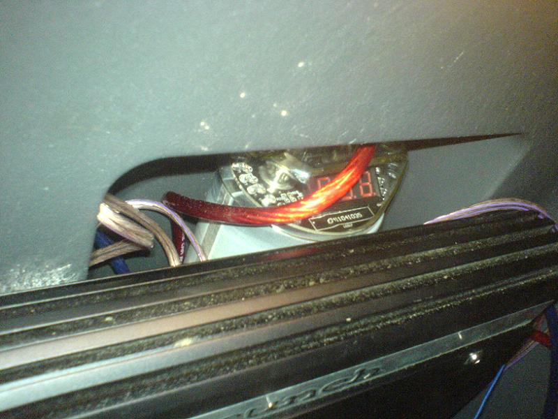

so, hab ma ein paar pix gemacht... is leider nur ne handycam un im dunkeln...
aber ich hoff man erkennts...
eigentlich sollten oben unter dem plexiglas die leds leuchten un die anzeige funzen...
als ich ihn das letzte ma eingebaut hatte war er immer an... weiß nich ob der nur angeht, wenn die nlage an is oder nach was sich das richtet... kann mir das einer evtl. erklären? er hat keine remoteleitung, also sollte er immer an sein, sonst nur, wenn die endstufe an is, oder?

Also.....es gibt cap´s die keine remote leitung haben und sich nur bei belastung zu schalten und wenn keine belastung ist halt wieder abschalten...
Hast du evtl. nur geschaut wenn die anlage ausgeschalten war oder keine größere belastung drauf war?
Wenn ja würde ich mal die anlage ein schalten und mal etwas aufdrehen das es cap belastet wird evtl. schaltet es sich ja dann mit ein.

hab ich versucht...
hab das eine lied von "lord of the weed genommen" (Rob Zombie - Dragula)
da das eh schon viel bass hat... hab zusätzlich noch den bass boost auf volle 12db gestellt un das radio aufgredeht, bis ich der meinung war, dass das an der belastungsgrenze liegt... natürlich mit laufendem motor...
das ding war immer aus... zumindest die anzeige... hab den test dann nomma im dunkeln gemacht um zu kucken, ob das licht flackert, war aber nich der fall...
in meinem alten auto war das cap immer an un als ich es eingebaut hatte au, obwohl das radio und motor aus waren...
ich weiß halt nich ob die anzeige das zeitliche gesegnet hat, oder das ganze cap... :? :? :?

Gehe auch davon aus das deine Anzeige einfach das Zeitliche gesegnet hat,
gibt dort Leistungsabhängige Anzeigen und dann nochmal welche die per Remote zugeschaltet werden.
Würde die Anzeige ehh ab bauen, weil es ein zusatz verbraucher ist den man nicht benötigt.
