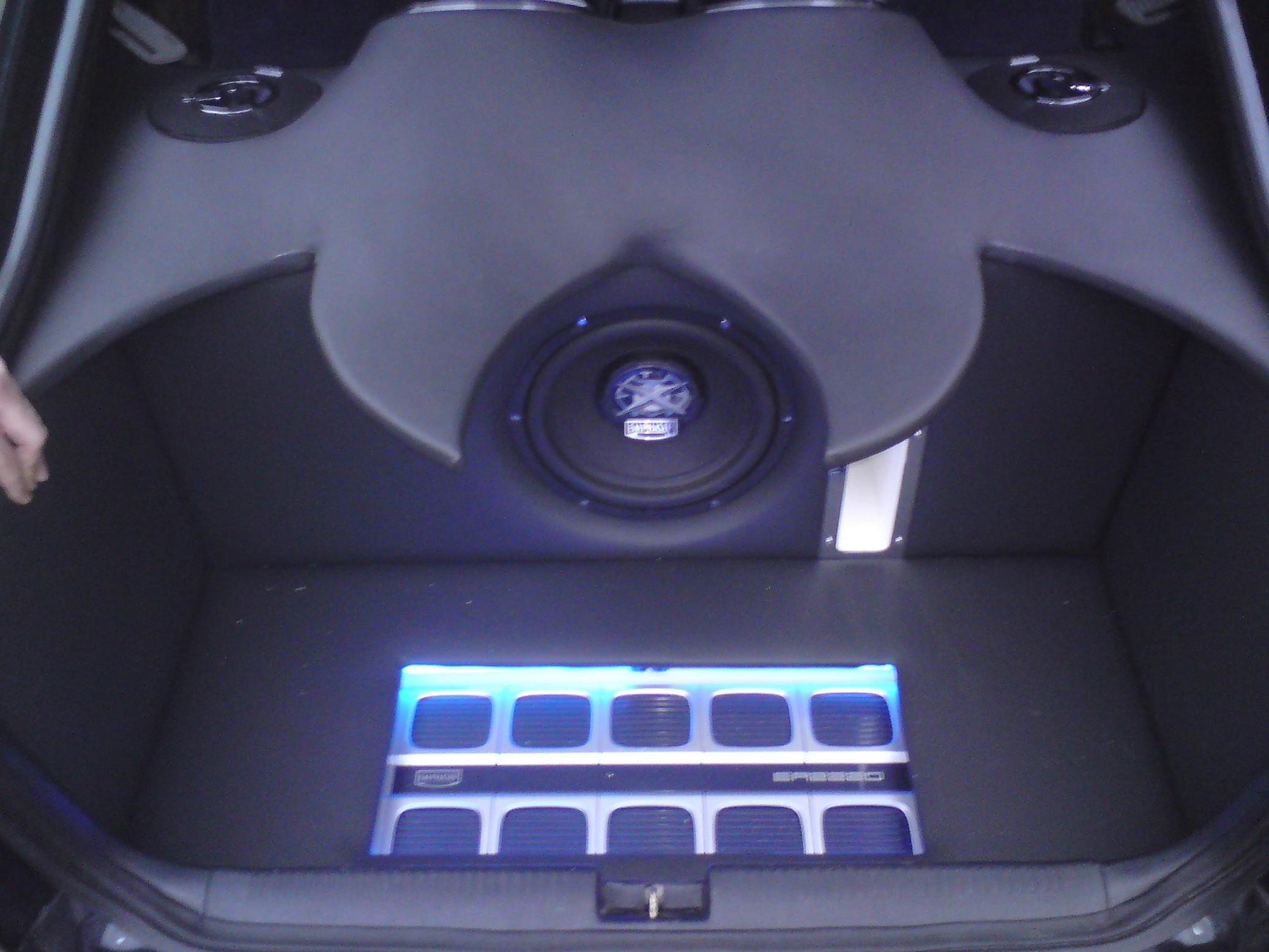

hier mal mein ausbau. steckt noch sehr viel drin was man nich sieht.
aber muss auch mal bessere bilder machen

Schön gelöst,
aber ist das ein orginal Gehöause als Ursprung oder wie hast du das gelöst?
Warum hast du denn soweit Mittig Systema auf die "Hutablage" montiert?
Schöne Grüße und weiter so
sagt Nicky (dem ACR immernoch nicht passt)

die originalkiste ist dahinter. habs so hingestellt das der sub mittig ist und dann ne front davor gebaut die über die gesamte breite geht, dann mit gfk nen übergang geschaffen.
weiß jetzt aber grad nich wie du das mit der ablage meinst??? also da sind 4 Lautsprecher drin 2x16er und 2x 20er.

er meint sicher das man hoch und mitteltöner so weit wie möglich auseinander setzen sollte
07.05.2005
35 Themen, 1258 Beiträge
12x erhalten, 0x gegeben
260/292 25.01.2009, 17:34
Nee wenn dann so nah wie mögöich bei einander auf Ohrhöhe,
aber hinten braucht man eigentlich garnichts.
Mittig ist natürlich für Steroe total quatsch,
da bringen die linken und rechten Kanäle auch nix mehr.
Musik kommt von vorne, also würd ich nicht viel für ein Hecksystem investieren,
ausser man baut auf 5.1 auf.
