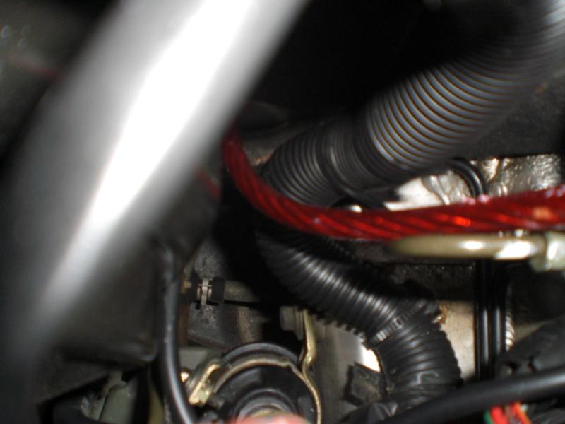

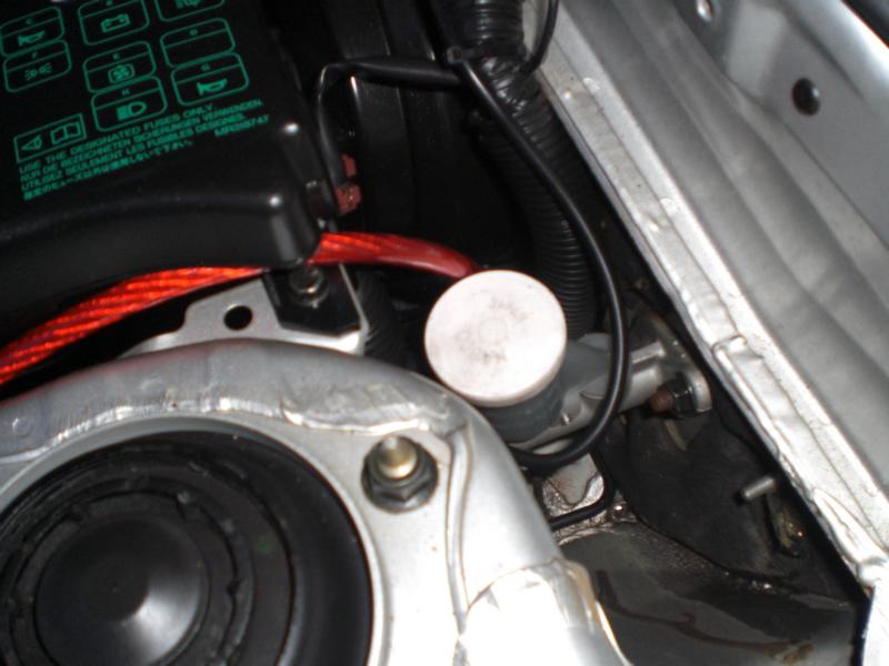

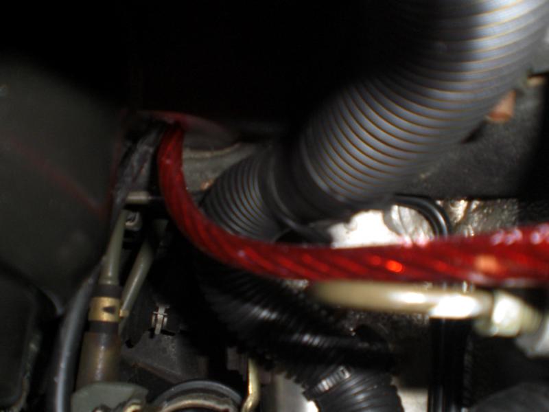

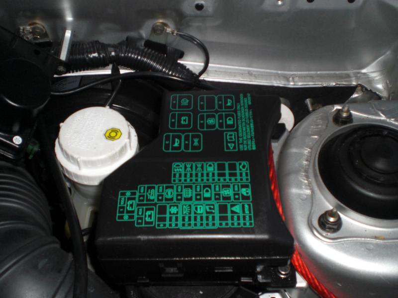

so und noch welche :wink2:

DAS LETZTE!!!!!!!!!!!!!!!!! ich hoffe das ich damit helfen konnte!?!?

Ja da bin ich auch lang gegangen, aber ganz ehrlich ist das doch doof wenn die Dämmung da weg ist, hab mir die Mühe gemacht und die Dämmung an der Stelle ausgespart und dann drunter verlegt.
Aber ist trotzdem nen bissel gefählich mit den Pedalen würd ich sagen.
Trotzdem danke für die Bilder!
