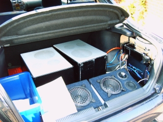

so ein kleiner Einblick - so ists vorerst mal eingebaut - die Lautsprecher stellen aber nur ein Übergangslösung da, sie benötigen zu viel Platz
ansonsten hält das Brett mit dem Verstärker und dem Kondensator bombig - einziger Nachteil, der Verstärker darf nicht zu groß sein. Doch eine Twister f4 - 380 würde da zum Beispiel auch hinpassen - und die hat schon einiges an Leistung!

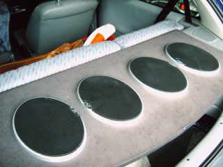

Jetzt noch ein Bild wie ich es bei dem Corsa gelöst hatte. Da brauchte ich den Kofferraum auch nicht um ein Drumset rein zu legen. Momentan kann ich nämlich die Boxen im Auto drin lassen bzw. raussnehmen wenn ich Platz brauche und die Rücksitzbank bedenkenlos nach vorne umklappen und beladen!
