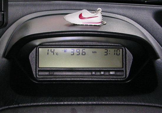

@ Carisma:
Ich frag mich wie ihr da umschalten wollt
? Mit den Tasten unterm Display kann man nur Kontrast, Milen oder Km, Und zwischen L/100km und Km/L einstellen... Kapier ich net ... die werden doch net unterschiedliche Software verbaut haben oder?

TheBr4in hat am 27.11.2005, 22:43:@ Carisma:
Kaine Ahnung, der eine Trick ist (steht nicht im Handbuch oder so):
- Motor/Zündung aus
- den linken Knopf drücken
- mit gedrücktem Knopf Zündung an
- Knopf loslassen
und dann müsste es sich auf den Restlichen Liter umstellen
PS: Das zurückstellen funktioniert genauso, nur hab ich festgestellt, das dazu die Zündung längere für eine Zeit aus sein muß (quasi mal ne Nacht warten oder so)

wie linker Knopf ?!!!??
ich hab da nur einen
gehts mit dem denn auch ?!?
Bei dem Bild, links der Knopf, der keine Bezeichnung aufgedruckt bekommen hat, den meinte ich.
Und das was dann im Display (Mitte) angezeigt wird, wieviele KM ich noch mit dem Tankinhalt komme.
