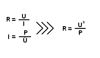

Eine normale Blinkerbirne verbraucht 21W, die LED-Birne etwa 10W. Wir müssen also den Verbrauch um 11 W Steigern. Mit der unten angehängehängten Formel lässt sich das hier also berechnen.
Spannung U (also 12V) im quadrat geteilt durch die verlangte Leistung P (11W) ergibt einen Widerstand von 13,09 Ohm.
Die benötigten Formeln.
