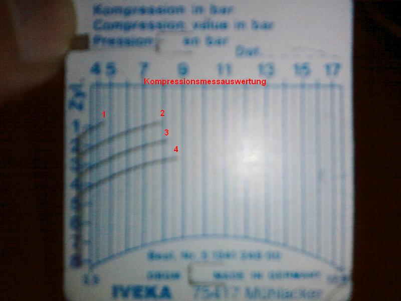

Danke für eure Antworten... ich werde wie gesagt mal morgen zu einer Mitsu Werkstatt fahren... und euch dann berichten was die sagen...
Hier mal als Bild noch die Auswertung der Kompressionsmessung...
Nochmals schonmal vielen Dank...
Die Nummern sind die einzelnen Zylinder...

Ooha ein unterschied von 3 bar ist ja schon ein bisschen merkwürdig :O :denk:

JA S U P E R.
Ein GDI mit nur !!! knapp 9 Bar Kompression........alleine das ist schon ein Unding.
Bei 9 Bar würde der Motor spucken, rotzen und so unrund laufen, das man meint, man sitzt auf nem Lanzbulldog.
Die haben dich schlicht weg verarscht.
Der GDi hat zwischen 11 und 13,5 Bar.
Bei 10 Bar merkt man schon deutlich, das da was nicht stimmt.
Und mit nur 4 bis 5 Bar auf einem Zylinder läuft der GDI wirklich nur auf 3 Zylinder und schmeisst Fehlercodes aus, das einem schwindlig wird, inkl. gelber Motorkontrolleuchte am Armaturenbrett.
Also.....kannst beruhigt sein.
Fahr zu Mitsu,. lass den gleichen Kompr. Test machen und fahr zu ATU und hau es denen um die Ohren.........und denke über eine Anzeige nach, den solchen Leuten gehört das Handwerk gelegt.

tja so sieht wohl ne kompressionsmessung aus wenn sie bei kaltem motor und geschlossener drosselklappe gemacht wird :hau:
aber immerhin wurde der kompressionstester immer erst genullt und dann auf den nächsten zylinder gestellt...(hab mein auch mal mangels gerät beim atu testen lassen...nach 5 zetteln war ich zufrieden und hab nix gezahlt :D)

Selbst kalt und ohne Gas und nur 5 mal drehen lassen......die werte passen evtl. zu nem Golf oder Opel Benziner........
