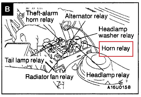

6/16 27.01.2010, 12:04
Die Hupe wird doch über ein Relais geschalten (siehe Bild).
Somit wäre noch eine Fehlerquelle, das eventuell das Relais hängt und einfach nur mal getauscht werden müsste. :)
Kodiak (27.01.2010, 12:33)

9/16 28.01.2010, 16:46
Würde aber trotzdem erst beim Relais nachmessen, bevor ich den Airbag rauswerfe.
Relais ziehen und Ansteuerung messen. Wenn Spannung drauf dann Schalter sonst Relais...

10/16 28.01.2010, 16:58
Vomue hat am 28.01.2010, 15:46:Würde aber trotzdem erst beim Relais nachmessen, bevor ich den Airbag rauswerfe.
Scheint mir auch der sinnvollere Lösungsansatz zu sein. :)
fred1 hat am 27.01.2010, 21:57:wo es anfangs mal passiert is auf das Lenkrad geschlagen hab und dann ist die Hupe ausgegangen.
Diese Verhalten kann auch durch ein hängendes Relais verursacht worden sein. Durch die nächste Betätigung des Tasters und der erneuten Steuerspannung am Relais kann es sich ja wieder gelöst haben.
