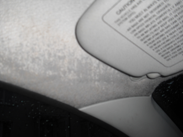

11/16 16.10.2010, 22:40
hab wieda probleme über 'Leck' wenn es regnet :blabla:
am himmel bei linke a-säule nass und hab fotos gemacht :denk:
könnt ihr sagen, was ihr auf bild seht & woher das kommt??
dank im vorraus :)
hell - trocken / dunkel - nass

12/16 16.10.2010, 22:44

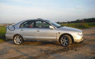

Ich würde auf folgende zwei Möglichkeiten Tippen:
1. Antenne
2. Schiebedach
Das dürften so die zwei Optionen sein, wo man etwas undichtet aufsuchen sollte.
Wobei ich ehr auf die Antenne tippe, da die ja beim Vorfacelift an der A-Säule ist ;)
13/16 16.10.2010, 22:56
ja, stimmt :)
aba antenne ist bei mir hinten rechts bei heckklappe
siehe foto unten (eingekreist)
ausserdem hab schiebedach, da hab kontrolliert kein nasse stelle :denk:
ich find schon komisch :-(
ist das auch möglich, 'loch' zwischen linke dachträger & Frontscheibe??
schwarze kreis - antenne
carisma antenne.jpg (16.26 KiB) 823x betrachtet
