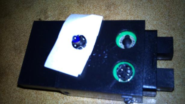

Ich habe ein Problem mit meiner Instrumentenbeleuchtung. Genauer gesagt weiß ich einfach nicht, wie die betroffenen Sockel heissen, nach was genau ich suchen muss. Ich hoffe mir kann jemand helfen.
Es geht um die Glühlampen in den beiden Schaltern für Nebel & Nebelschlusslicht, sowie im Bedienteil der Klimaautomatik meines Faceliftmodells. Eine winzige Glühlampe, man sieht nur eine kleine Halbkugel davon, in einem gut dreimal breiteren Kunststoffsockel fest verbaut.
Wer hat die schonmal in den Fingern gehabt und kann mir sagen, wie die kleinen Racker heissen?
Da ich die anderen Instrumente mit T5 und T10 bereits auf LEDs umgerüstet habe, wäre Frage #2 gleich, ob es auch hierfür eine LED-Lösung gibt oder basteln angesagt ist? Aber zunächst wäre mir schonmal sehr geholfen, wenn ich wüsste, nach was ich Ausschau halten muss...

Ich war wegen diesen Lampen auch schon bei Mitsubishi...nachdem mir zwei Händler sagten gibt es nicht einzeln müssen Sie den kompletten Schalter neu kaufen lötete ich mir jeweils eine weiße 3mm LED rein.
Erfüllt auch seinen Zweck und gut

Um an diesen kleinen Glühlampen zu kommen mußt du den ganzen Schalter ausbauen.Dann kannst Du die Birnchen rausdrehen.

da kannst eigentlich auch nur die kleinen lämpchen wechseln .... gibts in verschiedene Modellbauläden .. miniatur-glühlämpchen ..
die richtige sockelbezeichnung haben wir noch nicht rausgefunden .. soll noch ein thread darüber hier im forum zu finden sein
wartech24:da kannst eigentlich auch nur die kleinen lämpchen wechseln .... gibts in verschiedene Modellbauläden .. miniatur-glühlämpchen ..
Vielen Dank für die Info. Ich zerlege also einfach die vorhanden Lämpchen und baue sie wieder neu zusammen... Da hoffe ich mal, dass nichts kaputt geht

Den hatte ich bereits gefunden, ja... Aber:
