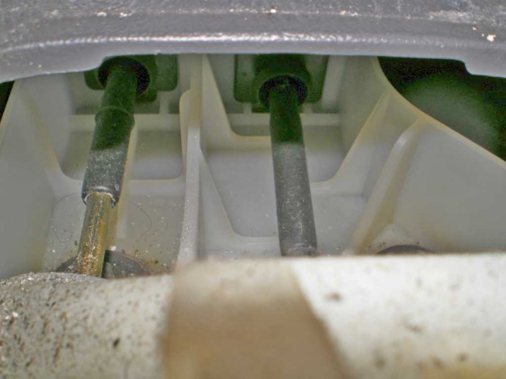

Hab da mal n Foto vom dem Schaltzug gemacht .
Hinten drin siehts aus als ob da ne Art Gummilagerung ist ,wenn du da mal Feinmechanik-öl drauf machst.
Danke, dass Du extra das Foto gemacht hast, finde ich sehr nett von Dir. Der Seilzug ist schon sehr lange schwergängig, so dass ich das schon öfter probiert habe. Es bringt auch ein bisschen was, aber lange nicht genug damit der Schaltknauf von alleine in Mittelstellung geht. Ich habe am Wochende den Seilzug vom Knauf trennen wollen, um zu testen, ob nicht der Knauf selbst schwegängig ist. Dabei ist mir aber aufgefallen, dass der Knauf etwas spiel in der Verbinung zum Seilzug hat. Und im Bereich dieses Spiels ist er absolut leichtgängig.
