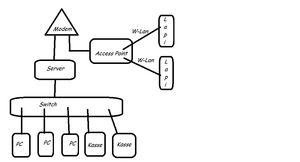

@carisma: ich darf leider keine kabel verwenden...
sonst würd ich denen ne statische ip geben und das wars... aber es muss ein hotspot sein und es müssen lappis sein...
hab mal die ausgangslage angefügt...

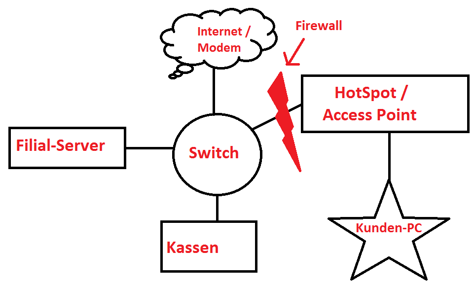

musste erstmal eine zweite hausarbeit zu ende bringen... jetz befass ich mich wieder mit diesem thema... :spin:
hab mal versucht ein bisschen zu überlegen und bin zu einer idee gekommen, die nach meiner theorie funktionieren sollte... würde aber gern noch mal ein paar meinungen darüber hören... siehe bild...
hab auch noch mal mit meinem prof gesprochen und der meinte, dass es keine hochsichere infrastruktur sein muss, da wir ja schließlich wirtschaftler und keine informatiker sind... :D
er will nur sehn, das wir mit halbwegs logischer denkweise da ran gehn und uns gedanken machen zu dem thema...
20/32 04.12.2011, 18:57
Sieht okay aus... Nur is die Frage: Sollten nich iwie mehrere Filialen vernetzt sein?
21/32 04.12.2011, 19:18
ja, aber die werden ja alle so dann aufgebaut und sind dann via internet verbunden...
***edit:
die filialen untereinander sollen nich vernetzt sein.. die hängen alle nur an der zentrale...
22/32 05.12.2011, 00:00
wie wär´s mit einer verbindung des AP direct am Modem um somit nicht ein "Netzwerk" mit den Firmen-PC´s zu bilden .. sind dann praktisch voneinander getrennt
23/32 05.12.2011, 00:10
Wenns was kaufmännisches ist, würde ich fast sogar daherkommen und den Vorschlag machen die IT zu outsourcen. Das is eh bei Firmen sehr beliebt, vor allem bei recht kleinen Ketten und Firmen...
Das Problem was ich als Netzwerker einfach habe, ist das der Grundgedanke zwar richtig und ausreichend ist, aber ne anständige IT Abteilung würde sich die Haare raufen. Alleine wegen der Sicherheit. Also entweder du hälst es halt so einfach und bleibst bei dem, was dein Prof gemeint hat, oder ziehst vllt mal das Outsourcing in Betracht. Kaufmännische Vorteile liegen auf der Hand und es wäre auch ein kluger Schachzug die Hausarbeit von der Seite aufzurollen.
24/32 05.12.2011, 18:51
Wo steht eigentlich, dass man nicht zwei Internet-Anschlüsse haben darf? Dann wärs komplett getrennt.
oder halt so in der art. Müsste dann dem router per zugnagskontrolle (mac-adresse) gesagt werden wer was darf.

25/32 05.12.2011, 19:32
outsourcen is ne prima idee und ich hätte ich auch gemacht... allerdings müssen wir das auch übernehmen...
@wartech:
ich muss ihn doch am switch anklemmen, um ihn zu konfigurieren, oder? :denk:
@angel:
es geht nich um ne idiotensichere netzwerkinfrastruktur... wir müssen uns damit nich bis ins einzelne detail auskennen... glücklicherweise... :D
26/32 05.12.2011, 22:01
AP kannst dann per W-lan oder LAN direkt verbinden und konfigurieren ..
Switch dann nur für die Verbindung aller firmeninternen (PC / Kasse)
wie gesagt .. ich bin nicht Profi im Bereich .. mache das nur als Hobby für Daheim und Freunde
Profi´s sehen das bestimmt anders .. und bei dem Budget wird vielleicht mehr erwartet ..
