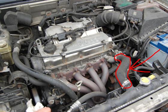

Was deine Öltemperaturanzeige angeht guckst du hier. Danach kannst du dich entscheiden welche von den beiden Varianten du nimmst.
Und für deine Wassertemperaturanzeige brauchst du sowas
musst nur vorher nachmessen welche dicke der Schlach vom Kühler hat. Finde meine ganzen Rechnungen nicht mehr auf denen das draufsteht :) Dann schneidest den Schlauch auf und hängst das dazwischen.

Hm.. was brauche ich da sehe leider nix
kannst du mir sagen bzw welcher schlauch das ist?

eL_FloSsO schrieb:05.01.2012, 21:10Mal ne frage nebenbei warum grade ne Wassertemp. anzeige ???
Doppelt hällt besser :)
7/11 05.01.2012, 21:17
Beppo schrieb:05.01.2012, 21:14
Ja logsich :) Ich würde da lieber zahlen auf mein Standart Instrument malen ... aber ok es ist ja alles geschmackssache ...
Warum hast denn den dreckigsten motor rausgesucht ?^^
Edith:/
Hier hab da mal was gezaubert xD
https://www.tuning-rdi.de/product_info.php/info/p7015_raid-hp-Kuehlwasserschlauch-Adapter-32mm.html
