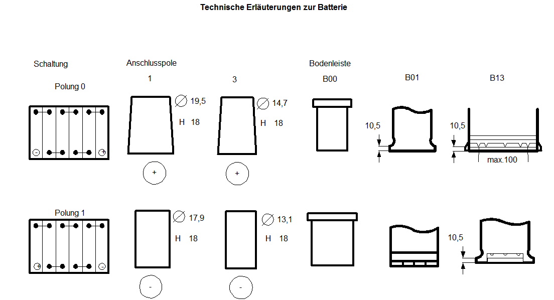

Ich will mir ne neue Autobatterie holen meine jetzige gibt den Geist auf!
Könnt ihr mir was gutes empfehlen ?
Ich hatte eine Autobatterie bei ATU gesehen für ~ 90€ war mir aber nicht sicher ob die dann auch rein passt nicht das die zu groß ist oder so.
Hab nochmal ein Bild mit hochgeladen.
Danke im vorraus!

Entscheidend ist, das du keine mit zu geringere Ah kaufst, also mindestens (laut deinem Foto 55Ah) das was für den Cari angegeben ist.

55ah? bisschen wenig oder? ich glaube die 1.8er haben im handbuch ne 63er drin stehn... ich selbst hab ne 74ah und die hält einiges aus... vorallem wenn man im stand musik hört... :ok:

Find ich eigentlich mir war auch wie irgendwas um die 6x Ah, aber ich hab mich jetzt einfach mal auf sein Foto bezogen.
Wobei mir auch die Nummer auf dem Bild irritiert. Wenn das die Typ Nummer ist, sollte die beim 1.8 GDI 56638 heißen. :denk:
6/6 25.02.2012, 17:21
Plus-minus 10% macht dem Auto bei normalem Gebrauch nichts aus.
62Ah hat der GDI .
Wichtig sind Anschlüsse und Befestigung und natürlich die Maße.
Gibt da nen bestimmten Code für .
