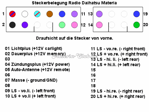

na toll hast recht... meiner hat auch keinen Dauerplus :wall:
Ich dachte jedes auto hätte auf jedenfall dort dauerplus...naja
Bleibt mir nur noch das Radio weißt du vielleicht welches Kabel das ist für Dauerplus also welche Farbe es hat?
MfG
-- Edit 22.04.2012 15:44 --
Hier habs gefunden :ok:

Kannste doch leicht finden ,Zündung aus und mit ner Prüflampe + suchen,aber ich würd da nicht drangehen ,denn das Kabel ist m.E. nur für die Radiospeicherspannung,also ziemlich dünn.
Am besten wäre eine separate Leitung direkt von der Batt. mit Sicherung und Schalter.
