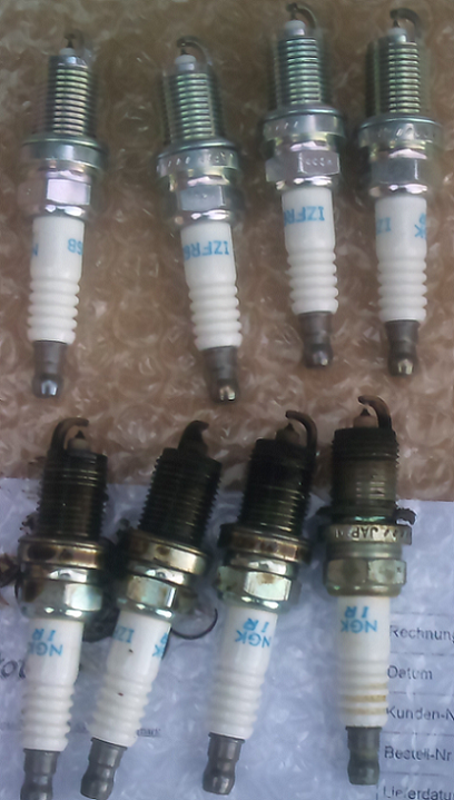

also hab ich nur meine diamanten vorne an der haube schwarz gelackt und meine zündkerzen gewechselt, nach dem die für ein paar zündaussetzer bei starkregen und sprühregen gesorgt hatten...
und dabei auch noch festgestellt, dass 3 von 4 voller öl sind... also ventilschaftdichtung wechseln bei nächster gelegenheit...

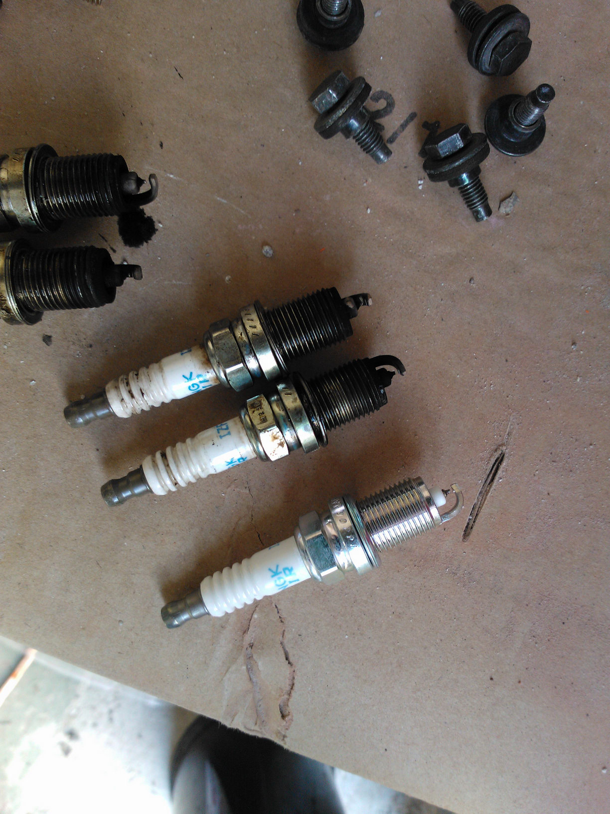

Ich hatte meine ja Anfang Juli auch gewechselt.
Die Ventildeckeldichtung wollten wir gleich mit machen, allerdings scheiterte das zum einen an den falschen Dichtungssatz (der war irgendwie für den alten 1.8er) und zum anderen an der Demontage des mittleren Deckel, der irgendwie auch von unten befestigt sein muss, man aber den Anschein hat, das man dazu den halben Motor auseinandernehmen muss.
Falls wer schon einmal die Ventildeckel vom einen 1.8 GDI demontiert hat, darf sich gerne melden.

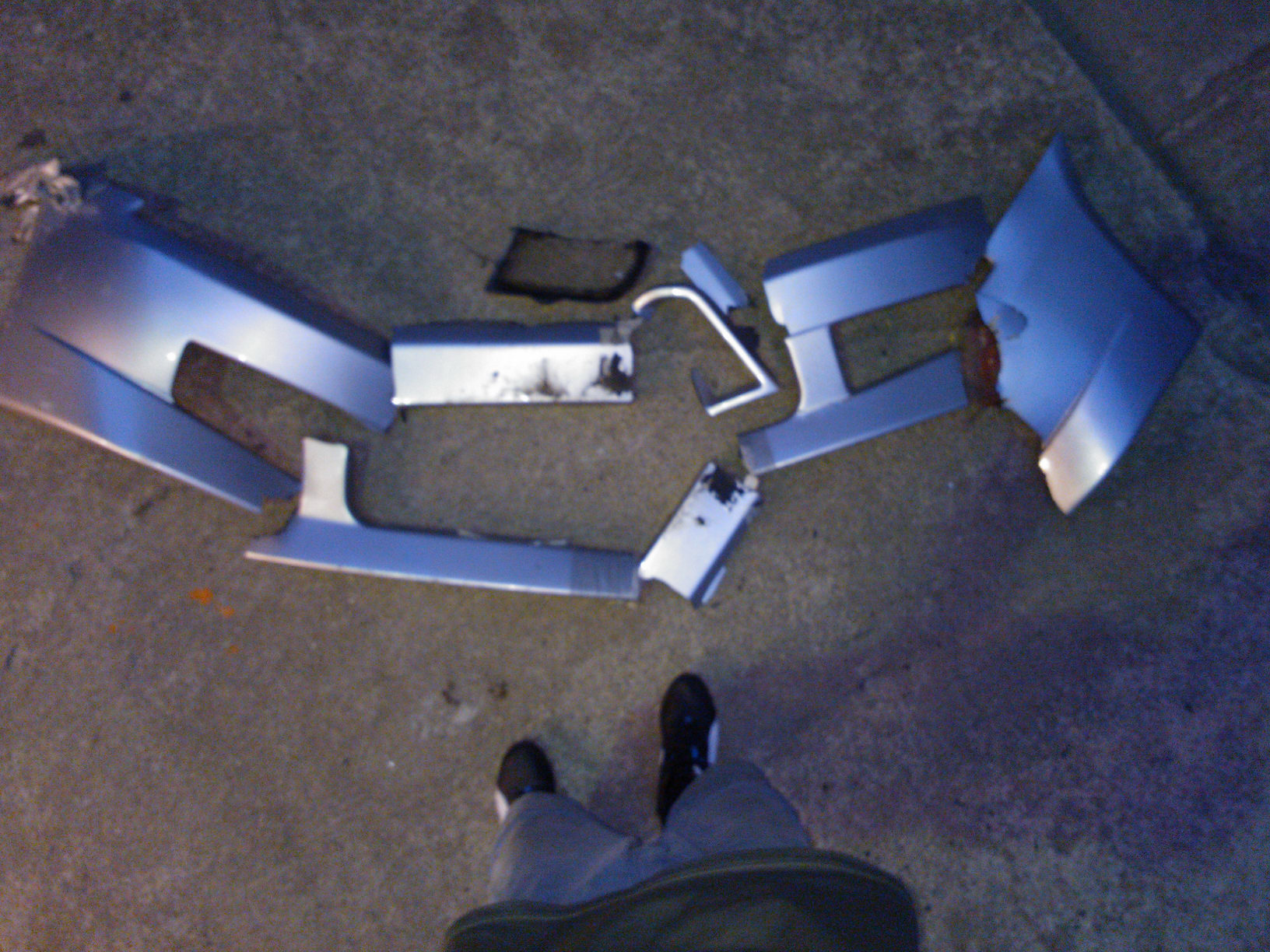

Ja und dann wurde auch noch für die Optik die frisch lackierten Stoßstangen montiert.
Aus der alten Front (die schon einige Schäden hatte), wurde dann Klein-holz, ähm -plastik gemacht.
