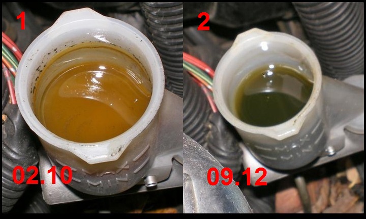

Möchte euch mal zeigen wie sich die die Farbe Arbeitsflüssigkeiten Kupplung /Bremse innerhalb 2Jahren verändern können.1 So sah die Flüssigkeit beim Kauf aus.
Habe selbst nur die Vermutung das der Deckel undicht ist und die Flüssigkeit dort Wasser gezogen hat.

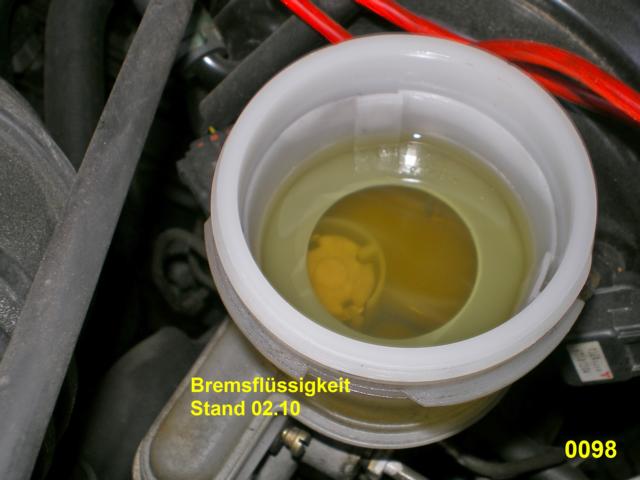

Zusätzlich einmal die Bremsflüssigkeit ,sieht heute noch genauso aus wie auf dem Bild.
NiceIce sagte mal ,das der Deckel am Behälter der Kupplungflüssigkeit nichts taugt,aber das es wirklich so schlimm ist hätt ich nicht gedacht.

Dann sehen die Leute auch mal wieso man die Bremsflüssigkeit tauschen sollte.
Hab mal mit nem Kfzler wegen dem Thema "Bremsflüssigkeit tauschen" diskutiert, da meiner damaligen Vermutung nach doch die verwässerte Bremsflüssigkeit im Ausgleichsbehälter keinerlei Auswirkung auf die Bremsflüssigkeit im Bremssattel hat.
Jedoch falsch gedacht: das Wasser diffundiert auch durch die Dichtungen im Bremssattel und den Bremsschlauch. Zwar geht dass nur sehr langsam, aber 2 Jahre sind auch ne ganz schöne Zeit.
Liegt also nicht nur am Deckel.

Das ist richtig ,es brauch nur ein geringer Prozentsatz Wasser im Öl sein und die Bremse mal ausser Gebühr belastet werden ,dann fängt die Flüssigkeit (Wasser ) an der heissesten Stelle (Bremssattel)an zu kochen(100°die sind schnell erreicht)und die Bremskraft lässt nach,weil sich Luftblasen im System bilden.
In dieser Hinsicht vermute ich das dieses Symtom beim Carisma oftmals mit schwachen Bremsen verwechselt wird.
Ich wechsel beide Flüssigkeiten spätestens alle 30tkm oder alle 2 Jahre. Verunreinigungen sind freilich vorhanden, dass die Flüsigkeit ansich aber heller wird, konnte ich bisher nicht feststellen.
DOT4 ist ja grunsätzlich so konzipiert, dass es Wasser aufnehmen kann. Der Effekt ist je nach Anzahl und Menge der Additive unterschiedlich aber letztendlich immer vorhanden. Das heißt, wenn Wasser durch die Luftfeuchte oder durch Diffundieren ins System kommt, bleibt nicht etwa ein Wassertropfen erhalten, sondern das DOT4 wird verdünnt. Daher kann es nicht dazu kommen, dass das Wasser, welches sich im System (ob nun Bremse oder Kupplung) befindet, beginnt zu kochen. Es können sich so auch keine Luftblasen durch verdampfen des Wassers entstehen, weil sich das Wasser vollständig mit dem DOT4 verbindet. Solange sich der Wasseranteil in Grenzen hält (kA... 5% oder so) verschlechtert sich die Bremse nicht. Wenn es irgendwann soweit ist, dass der Wasseranteil zu hoch ist, führt das Verdampfen eher zu einem Totalausfall der Bremse, weil dann explizit Luft im System ist, die zur Folge hat, dass man buchstäblich ins Leere tritt.

Richtig, da hab ich mich falsch ausgedrückt,es ist nicht das Wasser was kocht sondern die Bremsflüssigkeit.Durch Wasser wird der Siedepunkt der Flüssigkeit gesenkt ,der bei DOT4 im Neuzustand bei 230°liegt.

xx_angel77_xx schrieb:27.09.2012, 12:25Ich wechsel beide Flüssigkeiten spätestens alle 30tkm oder alle 2 Jahre. Verunreinigungen sind freilich vorhanden, dass die Flüsigkeit ansich aber heller wird, konnte ich bisher nicht feststellen.
Wieso heller ,das versteh ich jetzt nicht ?Sollte dunkler werden.
M.E. ist neue Flüssigkeit ziemlich klar und durchsichtig .Bild 2 ist jetzt 2jahre alte Flüssigkeit im Kupplungssystem.
Bild 3 mit Sicherheit noch älter ,aber immernoch durchsichtig im Bremssystem.
Heller im Sinne von viel Wasser und der damit folgenden Verdünnung.
Ahh jetzt ja,
dann gehst du davon aus das die Flüssigkeit durch Wasser heller wird ,ist nach zu vollziehen .
Frage mich aber ,warum meine auf Bild 2 so dunkel ist.
Hast du dafür ne Erklärung?
Abrieb?woher?
Habe noch die alte Flüssigkeit im Behälter stehen ,die ist auch so dunkel.
Abrieb?woher?
