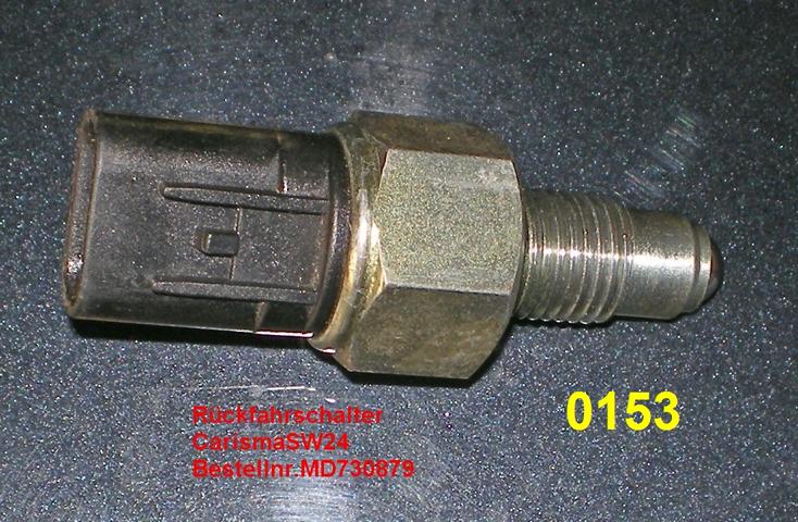

Rückfahrlichtschalter ko

Das ist der Rückfahrlichtschalter vom GDI1,sitzt auf dem Getriebe .
Stecker mal abziehen ,dann muss das Licht ausgehen.
Macht es das nicht, liegts nicht am Schalter.
