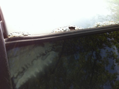

Hallo,
Habe ein Problem.. oder besser gesgat mein Carisma.
Der hat genau Vorne an der scheibendichtung Rost. Sieht schon recht mies aus.
bin leider Azubi und habe dem entsprechent auch nicht die möglichkeit dies für ein paar tausend euro reparieren zu lassen.
Gibt es da eine andere lösung den rost einfach zu entferen? Jedenfalls über den Winter damit es nicht noch schlimmer wird?

Habe ich gerade ganz vergessen ein Bild vom Rost ;(
Rost am Dach direkt an der Frontscheibe

Ja gibt es und zwar Dichtung runter dann alles anschleifen so der lose kram ab ist und dann mit Rostumwandler bestreichen.
Dann lässt du es 24h wirken und versiegelst es mit Grundierung und als Krönung Folie von Ebay drauf.
Und nun hast du wieder ein schönen Carisma.

Bestimmt nicht, da hat sich bestimmt dreck hinter der Dichtung gesammelt.
rostumwandler gibts für nen paar euro im baumarkt... is eigentlich kinderleicht...
aber normal ist das echt nich... kann sein, dass da mal steinchläge waren, die auf dauer rost angesetzt haben oder eben schmutz, der die feuchtigkeit behalten hat...
kannst ja auch mal den himmel runter machen und schauen, ob es durchgerostet ist...
So wie das aussieht kannst da mit Rostumwandler und bisschen schleifen nichts mehr ausrichten. Wurde die Scheibe mal gewechselt? Evtl haben die dabei schlecht versiegelt oder dir den Lack beim Heraustrennen der Scheibe zerkratzt.
Gummidichtung abmachen, alles abschleifen, am besten die ganze Scheibe entlang. Schön mit 80er papier . Danach Rostumwandler rauf. Nach 24 Stunden etwas Multispachtel langziehen und glatt schleifen. Grundierung rauf und wieder schön mit 800er Papier glatt schleifen und dann ne schicke Folie rauf. So würde ich es machen, bloss ohne Folie, denn ich würde selber neu lackieren. Nach einen Tag schön den Gummi wieder rauf und Kunstwerk betrachten.
Beppo schrieb:01.10.2012, 19:36So wie das aussieht kannst da mit Rostumwandler und bisschen schleifen nichts mehr ausrichten. Wurde die Scheibe mal gewechselt? Evtl haben die dabei schlecht versiegelt oder dir den Lack beim Heraustrennen der Scheibe zerkratzt.
Wollte grad sagen das sied aus als ob da jemmand seine Arbeit ganz schlecht gemacht hat
Scheibe gewechselt??? Wenn ja
dann ganz schnell zum Gutachter^^Und den Scheibenfritzen in die Verantwortung ziehen
Da ist nix mehr mit Schleifen oder Rostumwandler! Da geht nur noch ausschneiden und neues Blech einschweißen... Ich Wette 100€ das wenn du den Himmel raus nimmst durch das Dach in die Sterne schauen kannst... Ich will nicht pessimistisch rüber kommen aber da ist Null Substanz für irgendwas...
Wenn die Scheibe getauscht wurde hau den Typen der das gemacht hat das Auto um die Ohren und lass das von ihm in Ordnung bringen... (Oder lieber doch nicht der macht da wahrscheinlich nur Spachtel drauf) lass das wie Vale schon sagte begutachten und verlange Schadensersatz!

carismatiker98 schrieb:01.10.2012, 21:28Da ist nix mehr mit Schleifen oder Rostumwandler! Da geht nur noch ausschneiden und neues Blech einschweißen... Ich Wette 100€ das wenn du den Himmel raus nimmst durch das Dach in die Sterne schauen kannst... Ich will nicht pessimistisch rüber kommen aber da ist Null Substanz für irgendwas...

... und am besten verpasst demjenigen der den Cari die letzten Jahre so hat verkommen lassen auch noch ein paar. Sowas passiert nicht innerhalb weniger Monate in diesem Ausmaß. Hätte man sich gleich drum gekümmert wäre man dem ganzen mit Rostumwandler bei gekommen, aber da musst jetzt definitiv schweißen.
Ich kann Carismatiker zu 100% bepflichten.
Dieses Rostumwandlergeschisse hilft hier garnichts mehr. Ich hole mal etwas aus...
ein paar mögliche Gründe für diesen Rostbefall
zu den Möglichkeiten der Reparatur
Dichtung rausholen
Rostumwandler
sauber schleifen und dann Folie drüber kleben
Scheibe raus, sauber schleifen und ggf. Blech austauschen
Dazu eine Erklärung:
Wie oben schon beschrieben, ist es lange zu spät für einfache Maßnahmen, sobald man Rostblasen am Dach sieht. Nimmt man die Scheibe raus erwartet einen eine böse Überraschung, egal ob Grund 1 oder 2 vorliegt.
Wurde beim Scheibentausch gepfuscht, ist wahrscheinlich rundrum hier und da Rost, am Dach aber am meisten; ganz einfach, weil da das meiste Wasser reindrückt. Holt man nur die Dichtung raus, die man wohlgemerkt nicht so wieder reinkriegt, wie sichs gehört, bringt das Null, weil man garnich bis zur Ursache vordringt.
Hat "nur" Wasser reingedrückt, weil die Dicht-/Klebemasse alt ist, wird wahrscheinlich "nur" an der oberen Dachkante Rost sein.
Es hilft nur, die Scheibe rauszuholen um das ganze Ausmaß zu sehen. Dann muss eine Entscheidung getroffen werden, ob da geschweißt wird, oder nicht. Man beachte meine Wortwahl. Es steht außer Frage, ob geschweißt werden muss, oder nicht. Die Frage ist, ob man es macht oder nicht - Stichwort "Wert des Autos und Kosten der Reparatur".
Das leidige Thema hab ich mittlerweile auch durch. Bei mir war es Grund 2. Es wurde, nachdem die Scheibe draußen war, ein Stück vom Blech rausgetrennt und neu eingesetzt. Eine unbezahlbare Arbeit, wenn man keine Connections hat. Denn es muss nicht nur passen, es muss auch gut gemacht sein. Auf dieses Thema komme ich aber (hoffentlich) im zweiten Quartal nächsten Jahres nochmal zu sprechen. Es werden sich an dieser Stelle die richtigen angesprochen fühlen und ich kann nur sagen: Danke Jungs! Ihr seid nicht nur die Besten, ihr seid unbezahlbar!
Für Eure Autos kann ich nur sagen: Repariert ihr es nur notdürftig, fahrt das Auto, solange bis es reintropft und trennt euch dann. So hart wie es klingt. Oder repariert es richtig. Nur wenn ich das Bild sehe.... Da weiß ich nicht, ob da überhaupt was zu retten ist.

- Das ist eine durchaus verbreitete Carisma Krankheit. Durch die Wölbung der Scheibe und durch das Altern des Dicht-/Klebematerials entstehen richtige Lücken, wo Wasser zwischen Scheibe und Blech drückt. Das führt dazu, dass es an irgendeiner Stelle beginnt zu gammeln, das fängt unter der Scheibe an und blüht dann schön in Richtung Dach. Ähnlich wie beim Tankstutzen ist bereits in den meisten Fällen Hopfen und Malz verloren, wenn man den Rost am Dach sieht, bzw Rostblasen.
- Ein anderer Grund kann (wie in meinem Fall) sein, dass die Scheibe einmal oder mehrmals getauscht worden ist. Dabei gabs Pfusch am Bau. Die alte Dicht-/Klebemasse wird rausgekratzt und das Blech dann nicht wieder richtig versiegelt. Somit entsteht Rost auch von unter der Scheibe, der bis zum Dach wandert. Gleicher Effekt wie bei Punkt 1...
Dichtung rausholen
Rostumwandler
Also soweit ich das jetzt sehen konnte und beurteilen kann ist da noch nichts durchgerostet. Das Auto ist weder beschlagen Morgens noch regnet es durch. gut die Scheibe oben wird etwas milchig. Scheibe wollte ich eig. nächstes Jahr erneueren lassen aber ich denke mal es wäre besser es doch noch vor dem Winter zu tun oder?
Wollte den nämlich noch einige Jahre fahren
hat jetzt erst 200.000km runter ist Scheckheft gepflegt und vom opi gefahren. Rost ist echt nur oben am Dach sonst nix.
Und das mit der Scheibe das sie mal ausgetauscht wurde da bin ich mir auch recht sicher da auf der scheibe steht das sie aus finnland kommt und ohne mitsubishi ( sonst steht ja überall auf den scheiben Mitsubishi drauf) zeichen oder sonstiges.
Also lieber Scheibe rausbauen lassen rost weg und neue Scheibe ?

Das ist eine zutiefst persönliche Entscheidung. Kommt drauf an was dir dein Auto Wert ist. Wenn ich das sehe läuten bei mir alle Glocken...Handlungsbedarf und zwar sofort! Ich kann mir echt nicht vorstellen, dass da nichts durch ist. Nimm mal einen Schraubendreher und drück auf den Rost (kostet Mut). Lange würde ich nicht warten. Rost kann sich ganz schnell vermehren.
Wenn dir dein Auto viel bedeutet solltest die Antwort schon alleine finden. Hol dir doch sonst paar Angebote ein. Dann kannst den Kostenrahmen besser einschätzen
